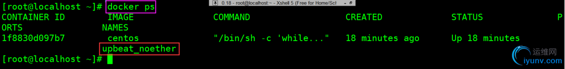

  首先, 需要确认容器正在运行。 使用命令 docker ps 查看。 该命令将引导docker进程列出所有已知容器的信息。
  $ docker ps
  CONTAINER ID        IMAGE               COMMAND                  CREATED                 STATUS               PORTS               NAMES
  1f8830d097b7      centos             "/bin/sh -c 'while..."         11 minutes ago         Up 11 minutes                                upbeat_noether
  在本例中,可以看到处于后台运行的容器。 docker ps 另外返回了一些有用的信息:
  1f8830d097b7 这是一个更短的容器ID。
  Centos 是我们所使用的镜像。
  另外还有容器启动后执行的命令,容器状态和容器名称。
  注意:如果启动容器的时候不指定容器名称,那么docker会自动为容器分配一个。

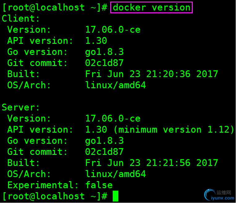

  使用命令 docker version 可以查看你当前使用的docker客户端和服务端版本信息。+
  $ docker version

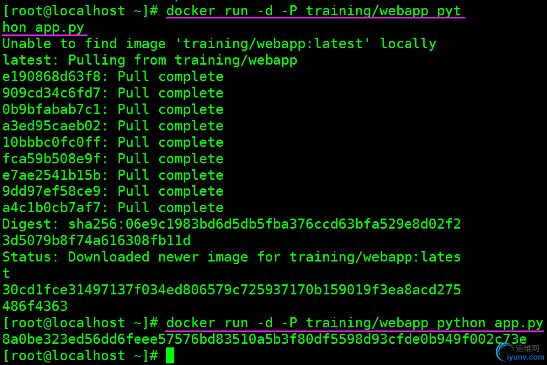

  提供的web应用镜像中,将运行一个 Python Flash 应用。 使用 docker run:
  $ docker run -d -P training/webapp python app.py(是大P)
  再来回顾一下该命令做了些什么。 使用了两个标记 -d 和 -P。
  -d 是告诉docker后台运行容器
  -P则是告诉docker映射所有容器内部需要使用的网络端口到本地计算机,这让我们可以访问容器中的web应用。
  指定使用镜像:training/webapp。 该镜像是一个创建好的镜像,容器中会运行一个简单的 Python Flash web应用程序。
  最后, 你为容器指定了一个命令:python app.py命令会启动容器内的web应用

  现在你可以使用命令 docker ps 查看刚才启动的容器。
[iyunv@localhost ~]# docker ps -l
  8a0be323ed56   training/webapp     "python app.py"     54 seconds ago     Up 53 seconds       0.0.0.0:32769->5000/tcp   stupefied_hoover
  注意:默认情况下, docker ps 只会显示正在运行的容器信息。使用 docker ps -a 则会显示所有容器信息,包括停止了的。

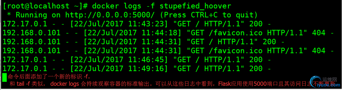

  查看web应用的日志
  也可以使用 docker logs 命令查看web引用发生了什么

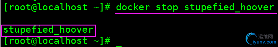

  停止一个运行的容器
  已经看过web应用如何工作了,现在可以使用 docker stop container_name|container_id 命令停止容器。

[iyunv@localhost ~]# docker stop stupefied_hoover    #先暂停
[iyunv@localhost ~]# docker rm stupefied_hoover       #再删除
  #不能删除一个正在运行的容器,这样做的原因是防止删除时的误操作。因此在删除容器之前,你需要停止他。

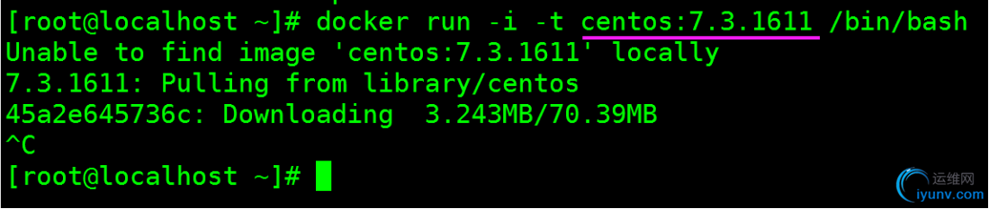

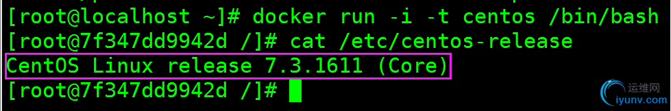

  查询当前centos的版本:
  当你的容器运行一个指定tag的镜像,命令如下:(如果想使用其他版本,换一下版本号即可)
  ###这里如果没有的话会下载到本地,如果命令中不指定tag,例如 centos, docker默认使用 centos:latest 镜像。
