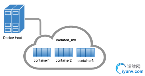

桥接网路
用户创建定义的最简单的网络就是一个桥接网路。这个网路和默认的docker0网络相似。
zane@zane-V:~$ docker network create --driver bridge isolated_nw
6e9792814d7ec6ab954c207dbec1eb61dba1f9b37750fba9e5f9721c074901fe
zane@zane-V:~$ docker network inspect isolated_nw
"Name": "isolated_nw",
"Id": "6e9792814d7ec6ab954c207dbec1eb61dba1f9b37750fba9e5f9721c074901fe",
"Scope": "local",
"Driver": "bridge",
"EnableIPv6": false,
"IPAM": {
"Driver": "default",
"Options": {},
"Config": [
"Subnet": "172.19.0.0/16",
"Gateway": "172.19.0.1/16"
"Internal": false,
"Containers": {},
"Options": {},
"Labels": {}
zane@zane-V:~$ docker network ls
NETWORK ID          NAME                DRIVER              SCOPE
4b10534b40ff        bridge              bridge              local
7dbe50e049ea        host                host                local
6e9792814d7e        isolated_nw         bridge              local
c741cdd168b0        my-bridge-network   bridge              local
08bfed547b1e        none                null                local
当你创建了一个网络,可以启动容器并使用这个网络。通过docker run --network=<NETWORK>选项。
zane@zane-V:~$ docker run --network=isolated_nw -itd --name=container3 busybox
ff22003c26acb64fb7b867b4cbaeb96ebf7b11765a2623379c82aa33182de026
"Scope": "local",
"Driver": "bridge",
"IPAM": {
"Options": {},
"Config": [
"Internal": false,
"Containers": {
"ff22003c26acb64fb7b867b4cbaeb96ebf7b11765a2623379c82aa33182de026": {
"Name": "container3",
"EndpointID": "7bea487483d2e4a4d1e7eba08b58a596df884e738b0a5d5219abfa57ebefc89e",
"MacAddress": "02:42:ac:13:00:02",
"IPv4Address": "172.19.0.2/16",
"IPv6Address": ""
"Options": {},
"Labels": {}
在同一个网络中的容器可以立刻相互通信。虽然这个网络本身与其他网络中的容器 是隔离的。

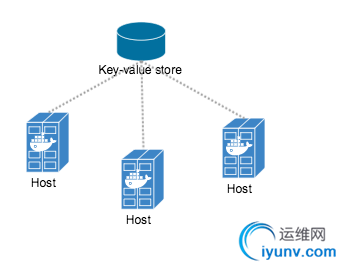

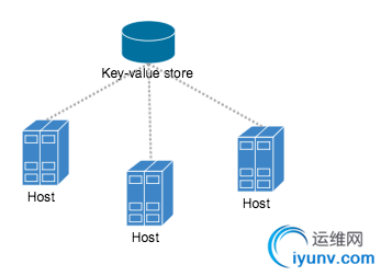

应该在每台主机上开放下面的端口:
在创建overlay 网络前,你需要在docker daemon中配置一些选项。
OptionDescription
--cluster-store=PROVIDER://URL
Describes the location of the KV service.
--cluster-advertise=HOST_IP|HOST_IFACE:PORT
The IP address or interface of the HOST used for clustering.
--cluster-store-opt=KEY-VALUE OPTIONS
Options such as TLS certificate or tuning discovery Timers
在swarm中的一台机器上创建overlay 网络
$ docker network create --driver overlay my-multi-host-network
这会使得单一网络跨越多个主机。overlay网络为容器提供完全的隔离
之后在每台主机,创建容器的时候确定指定了网络的名字。
$ docker run -itd --network=my-multi-host-network busybox
每次连接,每个容器都可以和网络中的所有容器相连而不管这些容器是哪个Docker 主机创建的。
