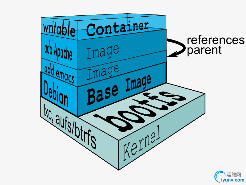

2.3 便携性: AUFS
  AUFS (AnotherUnionFS) 是一种 Union FS, 简单来说就是支持将不同目录挂载到同一个虚拟文件系统下(unite several directories into a single virtual filesystem)的文件系统, 更进一步的理解, AUFS支持为每一个成员目录(类似Git Branch)设定readonly、readwrite 和 whiteout-able 权限, 同时 AUFS 里有一个类似分层的概念, 对 readonly 权限的 branch 可以逻辑上进行修改(增量地, 不影响 readonly 部分的)。通常 Union FS 有两个用途, 一方面可以实现不借助 LVM、RAID 将多个disk挂到同一个目录下, 另一个更常用的就是将一个 readonly 的 branch 和一个 writeable 的 branch 联合在一起,Live CD正是基于此方法可以允许在 OS image 不变的基础上允许用户在其上进行一些写操作。Docker 在 AUFS 上构建的 container image 也正是如此,接下来我们从启动 container 中的 linux 为例来介绍 docker 对AUFS特性的运用。
  典型的启动Linux运行需要两个FS: bootfs + rootfs:
  bootfs (boot file system) 主要包含 bootloader 和 kernel, bootloader主要是引导加载kernel, 当boot成功后 kernel 被加载到内存中后 bootfs就被umount了. rootfs (root file system) 包含的就是典型 Linux 系统中的 /dev, /proc,/bin, /etc 等标准目录和文件。
  对于不同的linux发行版, bootfs基本是一致的, 但rootfs会有差别, 因此不同的发行版可以公用bootfs 如下图:
  典型的Linux在启动后,首先将 rootfs 设置为 readonly, 进行一系列检查, 然后将其切换为 "readwrite" 供用户使用。在Docker中,初始化时也是将 rootfs 以readonly方式加载并检查,然而接下来利用 union mount 的方式将一个 readwrite 文件系统挂载在 readonly 的rootfs之上,并且允许再次将下层的 FS(file system) 设定为readonly 并且向上叠加, 这样一组readonly和一个writeable的结构构成一个container的运行时态, 每一个FS被称作一个FS层。如下图:
  得益于AUFS的特性, 每一个对readonly层文件/目录的修改都只会存在于上层的writeable层中。这样由于不存在竞争, 多个container可以共享readonly的FS层。 所以Docker将readonly的FS层称作 "image" - 对于container而言整个rootfs都是read-write的,但事实上所有的修改都写入最上层的writeable层中, image不保存用户状态,只用于模板、新建和复制使用。
  上层的image依赖下层的image,因此Docker中把下层的image称作父image,没有父image的image称作base image。因此想要从一个image启动一个container,Docker会先加载这个image和依赖的父images以及base image,用户的进程运行在writeable的layer中。所有parent image中的数据信息以及 ID、网络和lxc管理的资源限制等具体container的配置,构成一个Docker概念上的container。如下图:

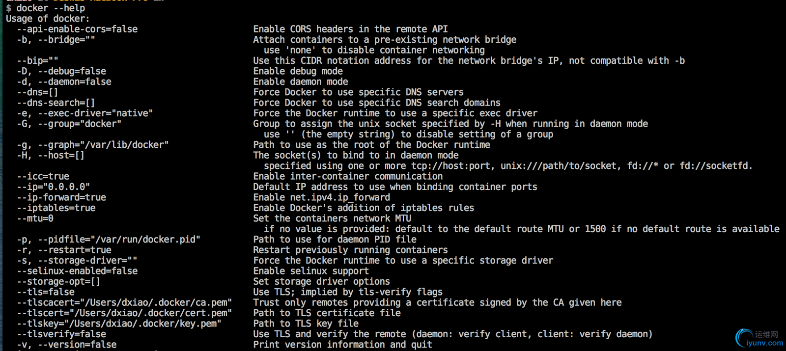

1.1 参数约定
  单个字符的参数可以放在一起组合配置,例如
docker run -t -i --name test busybox sh
  可以用这样的方式等同:
docker run -ti --name test busybox sh
1.2 Boolean
  Boolean参数形式如: -d=false。注意,当你声明这个Boolean参数时,比如 docker run -d=true,它将直接把启动的Container挂起放在后台运行。
1.3 字符串和数字
  参数如 --name=“” 定义一个字符串,它仅能被定义一次。同类型的如-c=0 定义一个数字,它也只能被定义一次。
1.4 后台进程
  Docker后台进程是一个常驻后台的系统进程,值得注意的是Docker使用同一个文件来支持客户端和后台进程,其中角色切换通过-d来实现。这个后台进程是用来管理容器的,使用Docker --help可以得到更详细的功能参数配置, 如下图:
  Docker后台进程参数清单如下表:
参数
解释
  --api-enable-cors=false
  开放远程API调用的 CORS 头信息。这个接口开关对想进行二次开发的上层应用提供了支持。
  -b, --bridge=""
  挂载已经存在的网桥设备到 Docker 容器里。注意,使用 none 可以停用容器里的网络。
  --bip=""
  使用 CIDR 地址来设定网络桥的 IP。注意,此参数和 -b 不能一起使用。
  -D, --debug=false
  开启Debug模式。例如:docker -d -D
  -d, --daemon=false
  开启Daemon模式。
  --dns=[]
  强制容器使用DNS服务器。例如: docker -d --dns 8.8.8.8
  --dns-search=[]
  强制容器使用指定的DNS搜索域名。例如: docker -d --dns-search example.com
  -e, --exec-driver="native"
  强制容器使用指定的运行时驱动。例如:docker -d -e lxc
  -G, --group="docker"
  在后台运行模式下,赋予指定的Group到相应的unix socket上。注意,当此参数 --group 赋予空字符串时,将去除组信息。
  -g, --graph="/var/lib/docker"
  配置Docker运行时根目录
  -H, --host=[]
  在后台模式下指定socket绑定,可以绑定一个或多个 tcp://host:port, unix:///path/to/socket, fd://* 或 fd://socketfd。例如:
  $ docker -H tcp://0.0.0.0:2375 ps 或者
  $ export DOCKER_HOST="tcp://0.0.0.0:2375"
$ docker ps
  --icc=true
  启用内联容器的通信。
  --ip="0.0.0.0"
  容器绑定IP时使用的默认IP地址
  --ip-forward=true
  启动容器的 net.ipv4.ip_forward
  --iptables=true
  启动Docker容器自定义的iptable规则
  --mtu=0
  设置容器网络的MTU值,如果没有这个参数,选用默认 route MTU,如果没有默认route,就设置成常量值 1500。
  -p, --pidfile="/var/run/docker.pid"
  后台进程PID文件路径。
  -r, --restart=true
  重启之前运行中的容器
  -s, --storage-driver=""
  强制容器运行时使用指定的存储驱动,例如,指定使用devicemapper, 可以这样:
  docker -d -s devicemapper
  --selinux-enabled=false
  启用selinux支持
  --storage-opt=[]
  配置存储驱动的参数
  --tls=false
  启动TLS认证开关
  --tlscacert="/Users/dxiao/.docker/ca.pem"
  通过CA认证过的的certificate文件路径
  --tlscert="/Users/dxiao/.docker/cert.pem"
  TLS的certificate文件路径
  --tlskey="/Users/dxiao/.docker/key.pem"
  TLS的key文件路径
  --tlsverify=false
  使用TLS并做后台进程与客户端通讯的验证
  -v, --version=false
  显示版本信息
  注意,其中带有[] 的启动参数可以指定多次,例如
$ docker run -a stdin -a stdout -a stderr -i -t ubuntu /bin/bash
