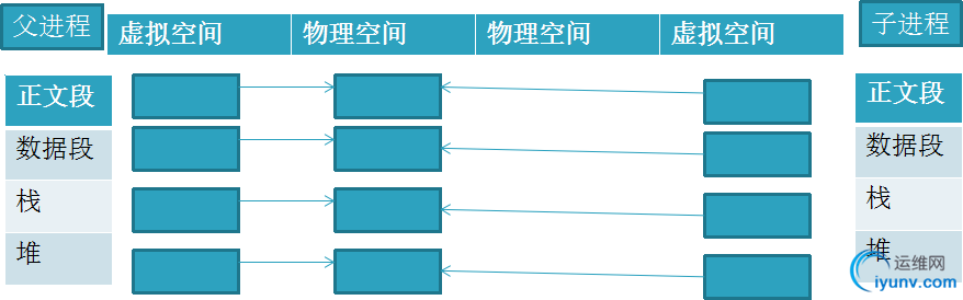

写时复制机制
  写时复制机制(copy-on-write),是一种在Linux中引入的只有进程空间的各段内容要发生变化时,才把父进程的内容复制给子进程的一种处理机制。
  要创建一个子进程,通常的做法是
  写时复制机制(copy-on-write)中,通常情况的做法是(只要父进程相应段不改变,就这么做):
  写时复制机制(copy-on-write)中,当父进程相应段要更改,才:
  Docker中,采用写时复制机制来创建根文件系统,这样的话不会导致庞大的内存的开销,所以可以节省大量内存和硬盘空间,可以让Docker的部署更方便快捷。

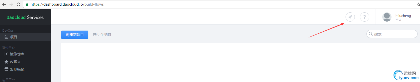

https://www.daocloud.io/提供了一个docker Mirror的服务
注册完之后点击这里的加速器
[iyunv@206 test]# curl -sSL https://get.daocloud.io/daotools/set_mirror.sh | sh -s http://69e9963d.m.daocloud.io

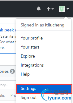

  复制id_rsa.pub的内容,并打开github 的setting配置
