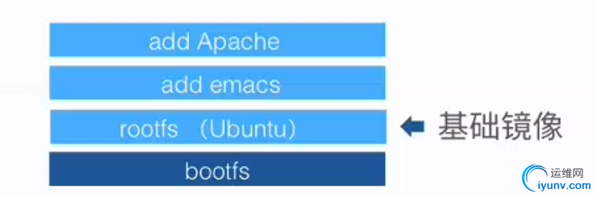

  Docker镜像是一个层叠的只读文件系统,它的最底端是一个引导文件系统(即bootfs,这很像典型的Linux引导文件系统),Docker用户几乎永远不会和引导文件系统有交互。实际上,当一个容器启动后,它将会被移到内存中,而Docker的引导文件系统将会被卸载。而Docker文件系统的第二层是rootfs文件系统,它位于引导文件之上,root文件系统可以是一种或是多种的操作系统,比如Ubantu,CentOS等等。在传统的系统引导中,root文件系统会最先以只读的形式加载,当引导结束并完成了完整性的检查后,他才会被切换为读写模式。但是在Docker里,root的文件系统永远只能是只读状态。
c>.联合加载(union mount)
  Docker利用联合加载技术,又会在root文件系统之上加载更多的只读文件系统。联合加载指的是一次同时加载多个文件系统。但是在外面开起来只能看见一个文件系统。联合加载会将各层文件系统叠加在一起,这样最终的文件系统会包含所有的底层文件和目录。
  Docker将满足以上三点的文件系统称之为镜像。一个镜像可以放到另一个镜像的底部,对于下面的镜像成为父镜像,可以依次类推,直到镜像占的最底部,最底部的镜像成为基础镜像。

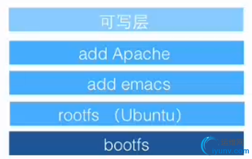

  如果说镜像是Docker生命周期的构建和打包阶段,那么容器就是启动和执行阶段。当一个容器启动时,Docker会在镜像的最顶层加载一个读写文件系统(也就是一个可写的文件层)。我们在Docker中运行的程序,就是在这个层中进行执行的。
e>.写时复制(copy on write)
  当Docker第一次启动一个容器时,初始的读写层是空的,当文件系统发生变化时,这些变化都会应用到这一层上。比如,如果想修改一个文件,这个文件首先会从该读写层下面的只读层复制到该读写层,该文件的只读版本依然存在,但是已经被读写层中的该文件副本所隐藏。这就是Docker种一个重要的技术,写时复制。
  每个只读镜像都是只读的,并且以后永远不会变化,当创建一个新容器时,Docker会构建出来一个镜像栈(如上图),在栈的最顶层添加可写层(读写层),这个读写层加上下面的只读镜像层以及一些配置数据就构成了一个容器。容器的这种特点加上镜像的分成框架使我们可以快熟的构建镜像并允许包含我们自己的应用程序和服务的容器。

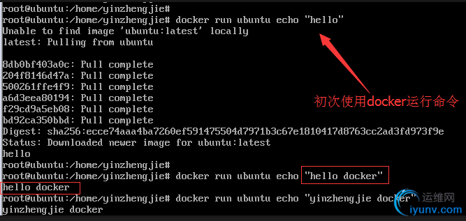

a>.安装ubantu维护的版本
查看docker版本
利用docker容器运行命令

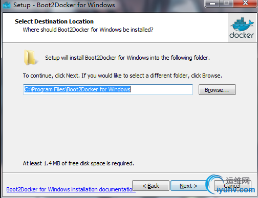

b>.自定义安装路径(不推荐使用中文路径)

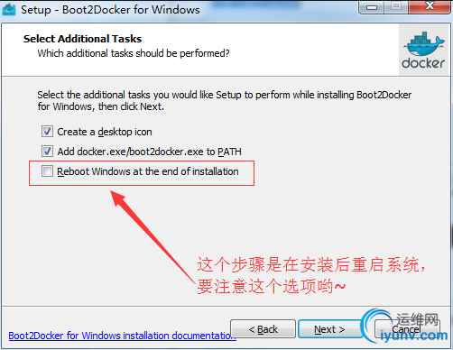

c>.选择所有的组件
d>.确定安装

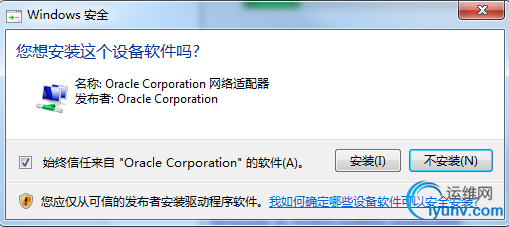

f>.如果有弹窗提示,可以勾选信任按钮
