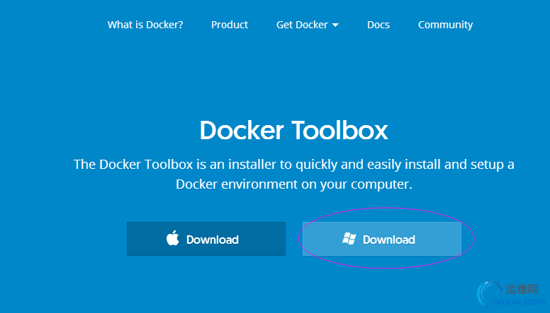

  下载地址:http://get.daocloud.io/#install-docker-for-mac-windows
  或者在:https://www.docker.com/products/docker-toolbox下载,这个下载比较慢
  下载完成后安装

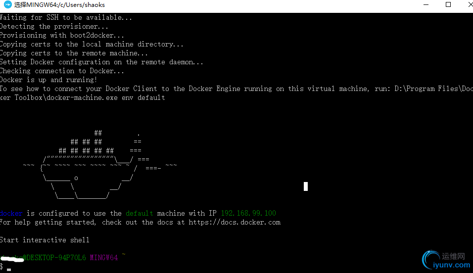

  双击Docker Quickstart Terminal图标,启动一个终端
  第一次启动的话你会看到命令行会输出一些东西,等待一下,它会配置Docker Toolbox,之后,当它完成后,你会看到启动成功的画面

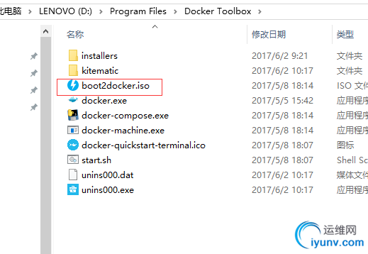

  在此要注意了,不同的docker版本最好要对应相同的boot2docker版本,相信打开github下载页的应该都留意到。最后我才发现,其实不用下载,
  在一开始安装好的DockerToolbox根目录下就有一个boot2docker,并且可以推断就是对应的版本。
  把boot2docker.iso复制到,bash所提示找不到的那个目录下(我这里是C:\Users\Administrator\.docker\machine\cache)。
  然后再次双击Docker Quickstart Terminal图标,出现如下界面,说明安装成功了。
  在命令行中输入docker run hello-world并按回车键,如果docker配置成功的话,你会看到命令行中有如下输出:
  自此,我们便在我们的windows下安装好了docker环境了
