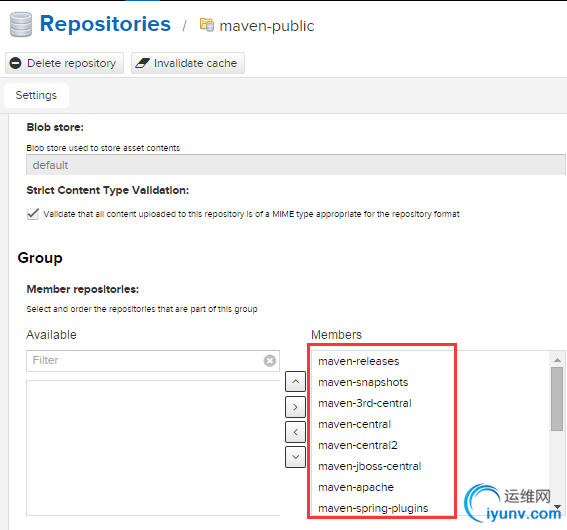

  在上图可以新增配置仓库来源等等,另外可以在maven-public中加入你想要访问的仓库,有优先顺序,前面的找不到才会去后面的仓库继续找,例如:
  其他权限等等配置就不在此说明了,另外简单说明一下,我建立了一个maven-3rd-central仓库,改仓库是存放maven仓库找不到的一些第三方的jar,简单列出推送jar到该仓库的命令(该命令要配置maven的settings.xml文件后执行):
