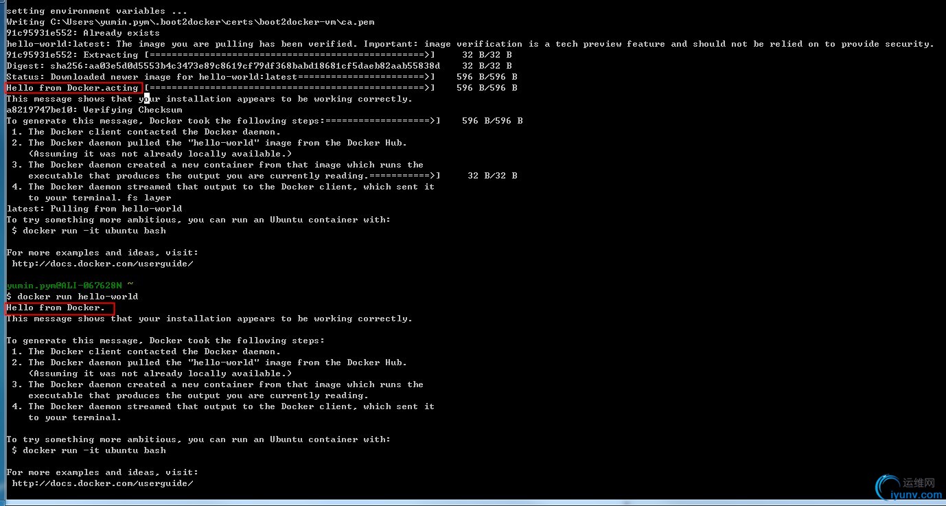

  安装完毕以后,能够运行:
docker run hello-world
  第一次运行,会下载镜像并显示Hello from Docker.
第二次运行直接展示示Hello from Docker.
至此说明docker成功安装.

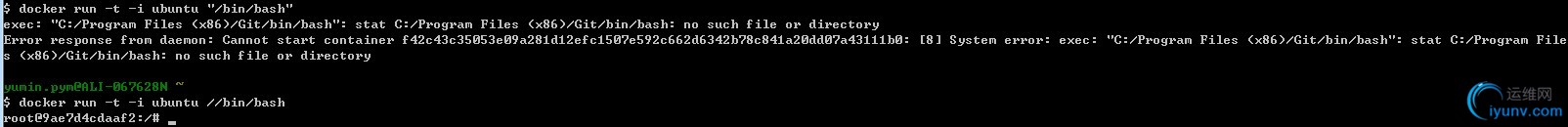

【4】启动容器时无法运行/bin/bash
如上图所看到的。双斜杠解决;
详见:http://stackoverflow.com/questions/30132231/boot2docker-windows-cant-run-bash-on-ubuntu-container
