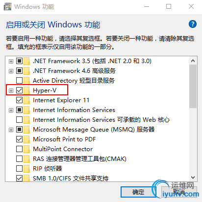

1.1 开启win10的Hyper-V
  控制面板 -> 程序 -> 启用或关闭Windows功能 -> 选中Hyper-V
  完成后自动重启

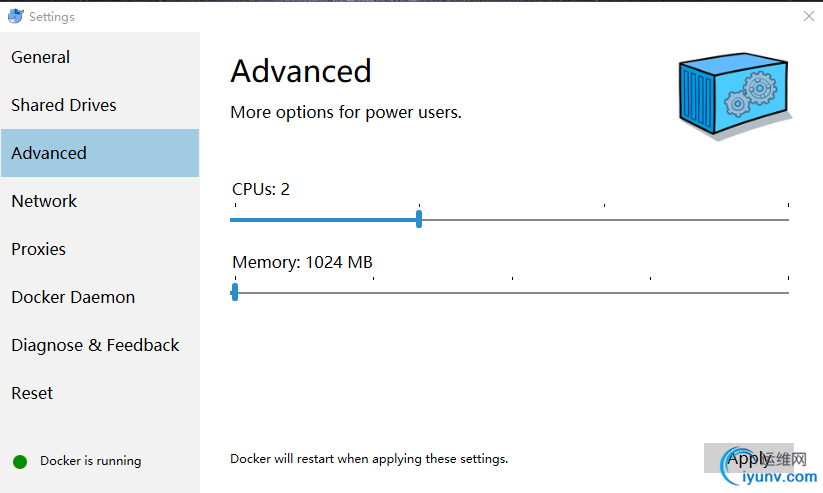

  如果启动的时候,提示内存不足,启动失败,可以在设定中调节VM内存大小

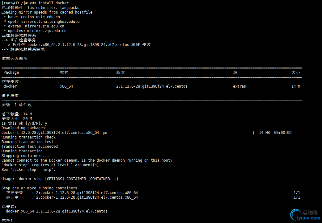

1.1 安装epel
  yum install docker 提示没有可用的软件包,因为docker位于第三方的yum源里面,而不在centos官方yum源里面
  解决方案:安装epel;
  去epel官网: http://fedoraproject.org/wiki/EPEL下载;这里面东西有点多难找;
  参考网址
1.2 安装docker
  执行yum install docker

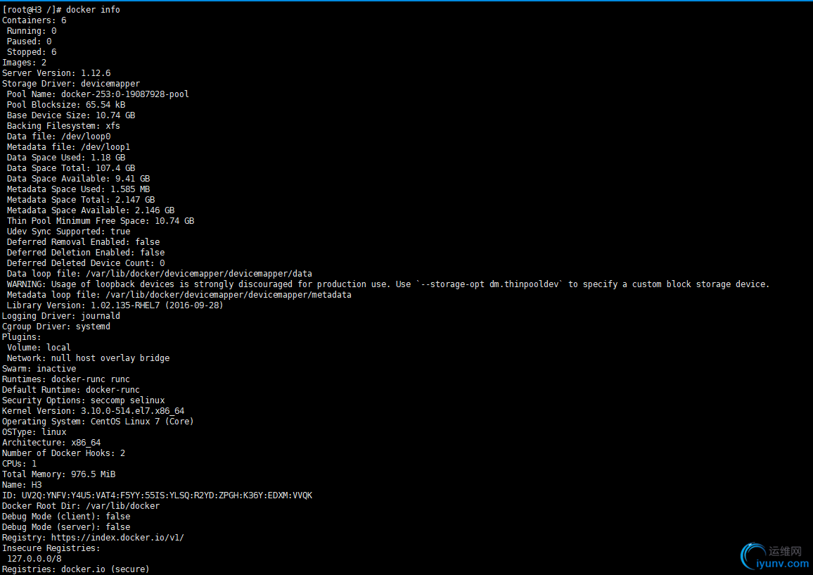

1.3 确认docker是否正常运行
  执行docker info,能正常显示docker信息说明docker正常
  如果docker没有启动,会有如下提示,执行service docker start 启动即可
