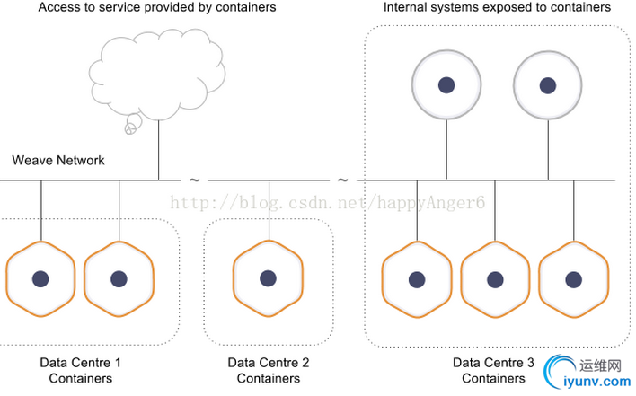

Weave通过创建虚拟网络使Docker容器能够跨主机通信并能够自动相互发现。
通过weave网络,由多个容器构成的基于微服务架构的应用可以运行在任何地方:主机,多主机,云上或者数据中心。
应用程序使用网络就好像容器是插在同一个网络交换机上一样,不需要配置端口映射,连接等。
在weave网络中,使用应用容器提供的服务可以暴露给外部,而不用管它们运行在何处。类似地,现存的内部系统也可以接受来自于应用容器的请求,而不管容器运行于何处。

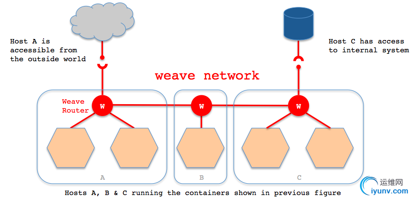

weave通过在docker集群的每个主机上启动虚拟的路由器,将主机作为路由器,形成互联互通的网络拓扑,在此基础上,实现容器的跨主机通信。其主机网络拓扑参见下图:
如上图所示,在每一个部署Docker的主机(可能是物理机也可能是虚拟机)上都部署有一个W(即weave router,它本身也可以以一个容器的形式部署)。
weave网络是由这些weave routers组成的对等端点(peer)构成,并且可以通过weave命令行定制网络拓扑。
每个部署了weave router的主机之间都会建立TCP和UDP两个连接,保证weave router之间控制面流量和数据面流量的通过。控制面由weave routers之间建立的TCP连接构成,通过它进行握手和拓扑关系信息的交换通信。控制面的通信可以被配置为加密通信。而数据面由weave routers之间建立的UDP连接构成,这些连接大部分都会加密。这些连接都是全双工的,并且可以穿越防火墙。
