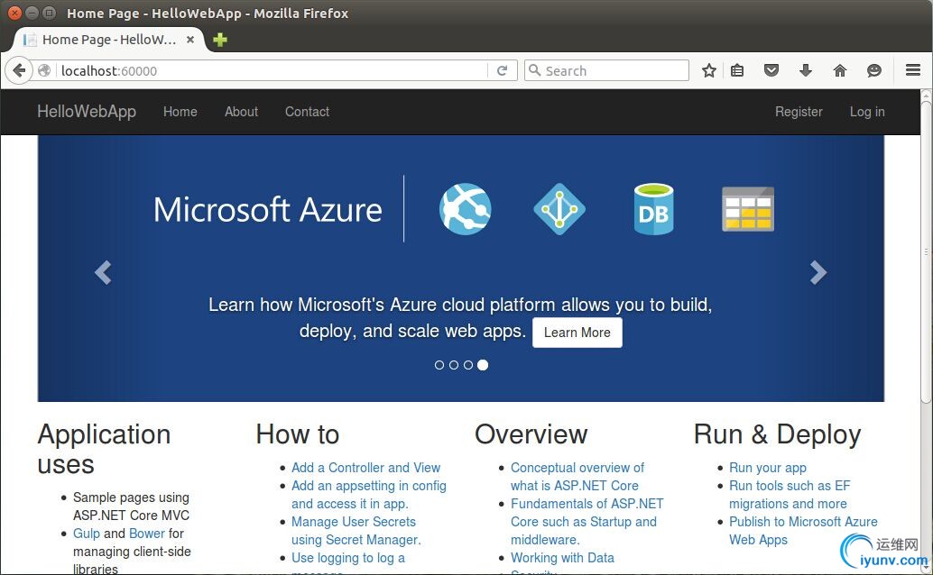

  使用docker run --name beibeibasic -d -p 60000:60000 beibeibasic:1.0
sudo docker run --name beibeibasic -d -p 60000:60000 beibeibasic:1.0
5adfd5eb4c93cf7b8cbc83a2800a7bcb97c9ac721fe8557c0fb7f5b10ace012f
  打开浏览器测试一下:
  PS: 终于通了,踩了好多坑。你不点个赞么?
