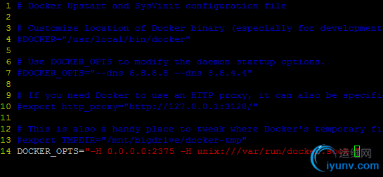

  在使用Swarm进行集群管理之前,需要先把准备加入集群的所有的节点的docker deamon的监听端口修改为0.0.0.0:2375,可以直接使用 sudo docker –H tcp://0.0.0.0:2375 &命令,也可以在配置文件中修改
sudo vim /etc/default/docker
  在文件的最后面添加下面这句
D0OCKER_OPTS=”-H 0.0.0.0:2375 –H unix:///var/run/docker.sock”
  注意:一定是要在所有的节点上进行修改,修改之后要重启docker deamon
sudo service docker restart

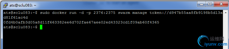

  因为我们是要让sclu083充当Swarm管理节点,所以我们要在这条机器上面执行swarm manage这条命令:
sudo docker run –d –p 2376:2375 swarm manage token:// d947b55aa8fb9198b5d13ad81f61ac4d
  需要注意的是:在这条命令中,第一:要以daemon的形式运行swarm。第二:端口映射:2376可以更换成任何一个本机没有占用的端口,一定不能是2375。否则就会出问题。
  执行结果如下如所示:
  执行完这个命令之后,整个集群已经启动起来了。

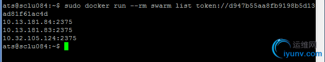

  现在可以在任何一台节点上查看集群上的所有节点了。
  之后可以在任何一台安装了docker的机器上面通过命令(命令中要指明swarm maneger 机器的IP地址和端口)在这个集群上面运行Dcoker容器操作。
  现在在10.13.181.85这台机器上面查看集群的节点的信息。info命令可以换成任何一个Swarm支持的docker命令,这些命令可以查看官方文档
sudo docker –H 10.13.181.83:2376 info
  由上图的结果,我们可以发现一个问题:明明这个小集群中是有3个节点的,但是info命令只显示了2个节点。还缺少节点10.32.105.124。为什么会出现这个情况呢?
  因为10.32.105.124这台机器没有设置上面的docker daemon监听0.0.0.0:2375这个端口,所以Swarm没办法吧这个节点加入集群中来。
