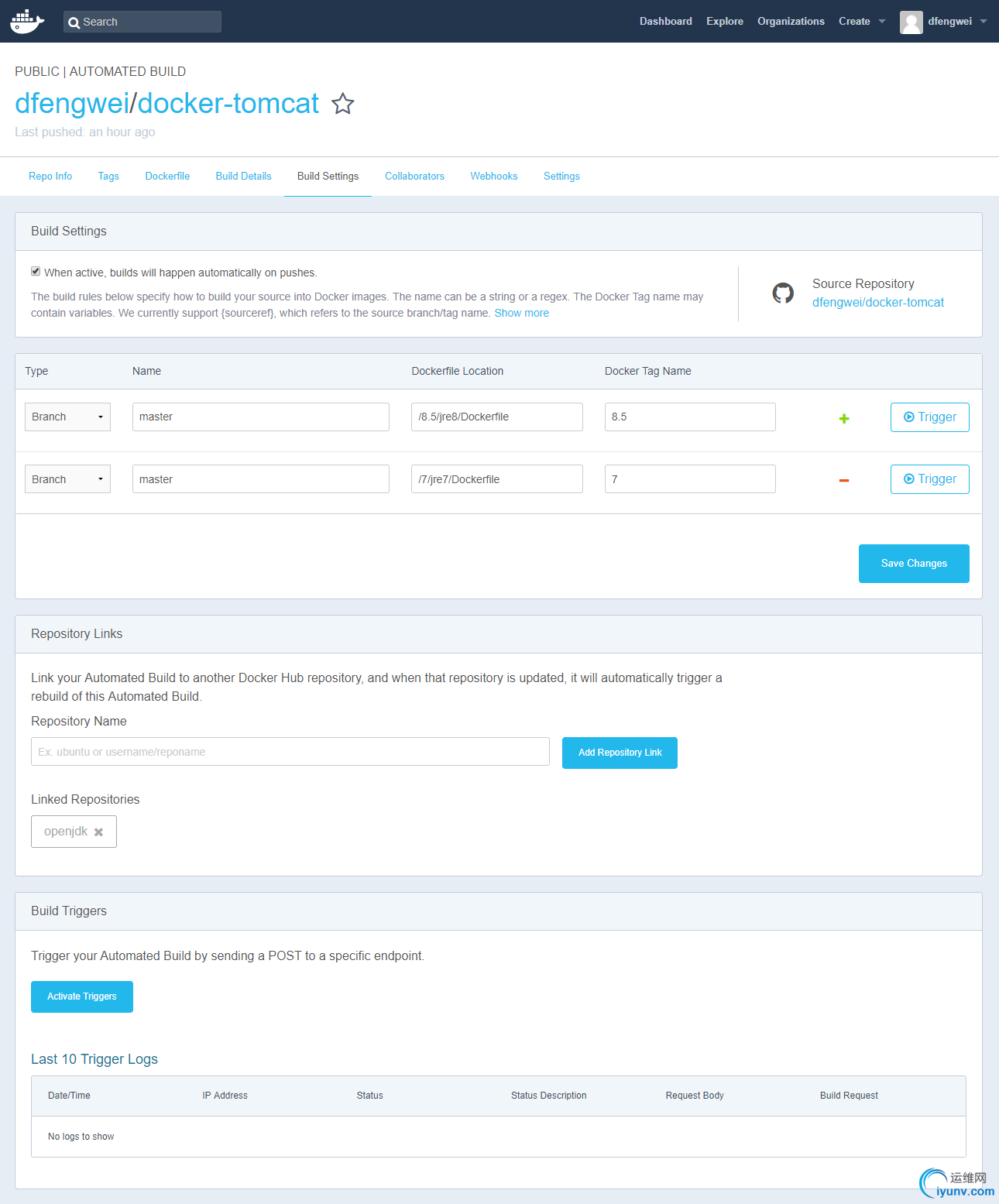

DockerHub构建配置
主要配置界面
配置自动构建
  勾选 When active, builds will happen automatically on pushes. 复选框。当GitHub中对应的文件变动后,会自动推送给DockerHub,DockerHub会自动重新构建镜像。
添加Trigger
  先解释下各列的含义(可以点击界面上的 Show more 按钮查看英文版的简单说明):
字段
说明
Type
指GitHub中的Dockerfile的版本,可以是Branch或Tag。Branch和Tag是git中的概念,不明白的请自行百度。
Name
如果Type选的是Branch,请固定使用 master 作为值;如果Type选的是Tag,请使用一个正则表达式做为值,用于匹配tag。
Dockerfile Location
Dockerfile路径,这个估计大家都理解。/ 对应的是GitHub中仓库的根路径。例如我的Tomcat8.5 Dockerfile路径为:/8.5/jre8/Dockerfile
Docker Tag Name
镜像版本标签。标签的命名虽然没有标准,但也请遵循一定的规律。最好是先参考官方的一些镜像标签。  DockerHub提供的这种配置和构建方式十分灵活,多个标签其实可以使用同一个Dockerfile文件。构建历史可以通过 Build Details 选项卡查看。
添加Repository Links
  该功能的主要作用是监控其他镜像仓库的变动,触发本仓库的自动构建。建议添加父镜像所在的仓库。此后,父镜像所在的仓库的变动都将触发本仓库的自动构建。例如父镜像紧急修复了一个BUG并重新构建了镜像,那么我们的镜像也会跟着重新构建。当然,如果我们镜像已经被某个用户在使用了,那么除非该用户update这个镜像,否则该镜像不会自动更新至最新版本。
Build Triggers
  DockerHub提供Http接口供有需要的用户触发构建。例如你有个自动化脚本想要触发仓库的自动化构建,就可以通过本功能实现。
