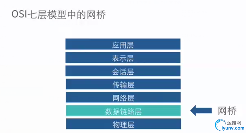

一.Docker容器的网络基础
通过ifconfig查看docker0的网络设备,docker守护进程就是通过docker0为docker的容器提供网络连接的各种服务。
docker0是Linux虚拟网桥。
Linux虚拟网桥的特点:
  • 可以设置IP地址
  • 相当于拥有一个隐藏的虚拟网卡
