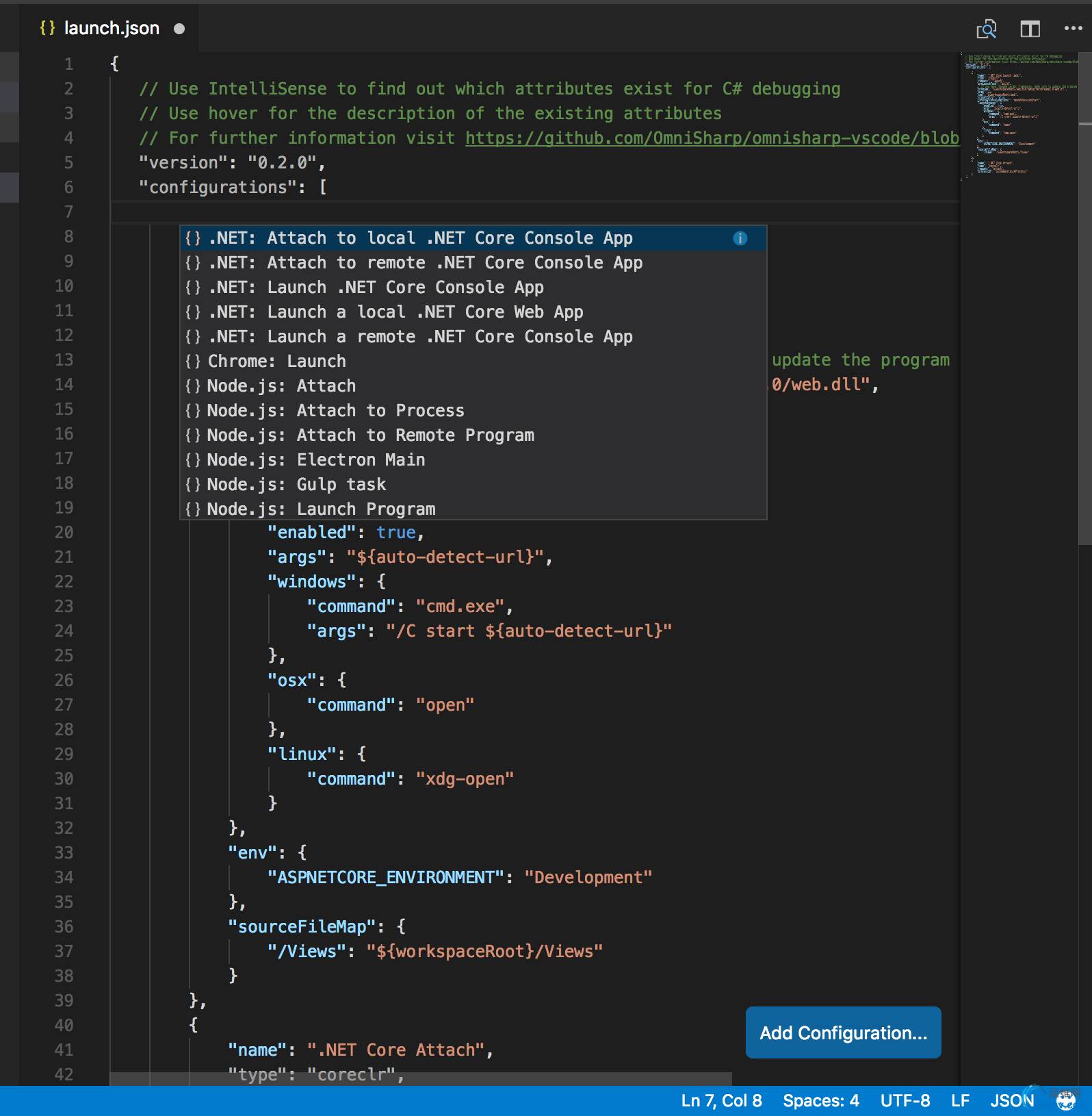

  打开.vscode/launch.json文件。点击右下角的Add configuration我们去添加一个调试配置。
  之后vscode会自动提示要选哪一些调试配置,我们直接选  .Net: Attach to remote .NET Core Console App(也就是第二个。。。),如图
  点击之后,就会生成下面的配置,里面有很多东西都要改的。里面也有一些提示,比如debuggerPath就是输入debugger在目标电脑的位置这些
  最终我们要把configuration节点下的内容改成下面这样

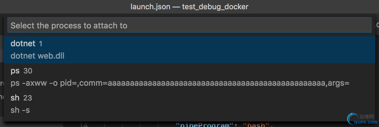

  按F5,然后会让你选择哪一个进程进行调试,当然选择dotnet web.dll这个
  等一些时间,然后就可以了,然后我们在homecontroller.cs这个文件的About方法设一个断点
