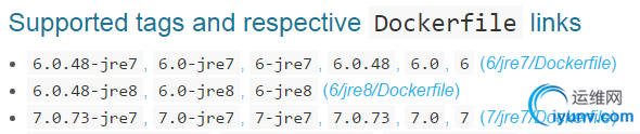

  可以看到,星数最高的是官方的tomcat,有关官方tomcat的镜像可以访问
https://hub.docker.com/r/library/tomcat/
  上面 “7.0.73-jre7, 7.0-jre7, 7-jre7, 7.0.73, 7.0, 7”等等 是这个tomcat库支持的tag(标签),这里我们选用的是 “7” 这个标签
