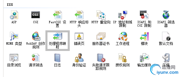

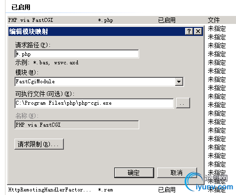

  4.在IIS中添加程序映射
  这一步其实不难理解,就是让所有的PHP文件都用CGI来执行,所以把php-cgi.exe这个可执行文件的路径填写进去就可以了。

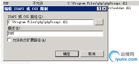

  原来在ISAPI限制和CGI限制里有原来PHP5.2的条款,因为PHP5.2和PHP5.6不一样,5.6版本已经没有php5isapi.dll这个文件了,也就是说5.6版本已经放弃dll而采用cgi可执行文件,所以可以把这条删除或者设置为“不允许”。如果要填写就填写php-cgi.exe的路径,记得加引号。

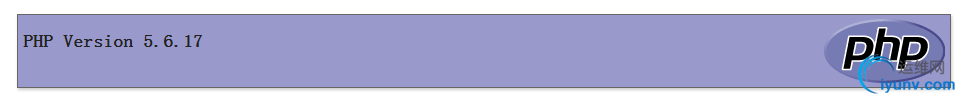

  至此,已经可以在浏览器中看到这个熟悉的页面了。
