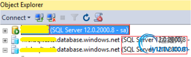

  Azure SQL Database 是微软提供的 SQL 服务(PaaS)。最新的版本叫 Azure SQL Database V12,其实微软还是通过 SQL Server 2014 提供的数据库服务:
  上图中第一个数据库服务器是本地安装的 SQL Server 2014,第二个和第三个则是云上的 Azure SQL Database。可以很清楚的看到,它们的版本是一样的。
  但是可不要以为 Azure SQL Database 提供的数据库和本地安装版本是一样的噢。它们还是有不少差别的,这一点在迁移现有数据库时尤为重要。

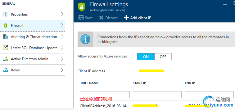

  其实这是 Azure 提供的一个安全措施,它让你显式的指定都哪些IP地址或者IP网段可以访问 Azure SQL Server。此时我们有两种做法。
  • 点击对话框中的 "Sign in",用Azure账户登录。然后点击 "OK",此时已经完成了防火墙规则的设置,SSMS 已登录 Azure SQL Server。这种方法一般用于开发和测试,只能添加当前客户端所使用的 IP。
  • 更加通用的方法是登录 Azure portal,进入 Azure SQL Server 的配置界面,为防火墙添加规则。同样的,可以添加单个 IP 也可以一次添加一个网段:

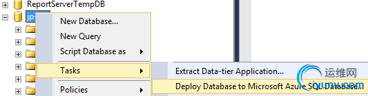

在 SSMS 中右键需要迁移的数据库,选择 Tasks 中的"Deploy Database to Microsoft Azure SQL Database…"。
  在打开的向导中点击 "next" 进入"Deployment Settings"界面。

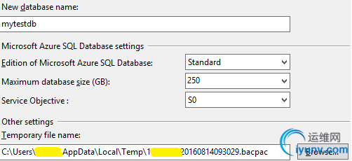

  接下来设置迁移后的数据库名称和资源配置:
  注意 Azure SQL Database settings,MS 把数据库使用的资源划分成了三个不同的类别:Basic, Standard, Premium。每个类别中又划分了不同的收费标准,简单说就是你要使用更多更好的资源就要掏更多的钱。当然也可以反过来说,如果我用的资源不多花一点点钱就够了!

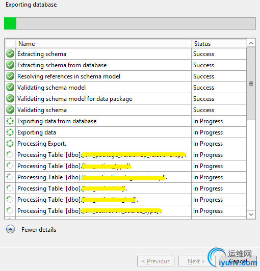

我们发现上图中的最后一行要求我们为 *.bacpac 文件指定一个存储路径。*.bacpac 文件是迁移过程中生成的中间文件,当兼容性检查通过后,就把数据库中的所有内容都导出到这个文件中。从这个信息我们可以得知,无论采用何种迁移方式,其核心操作都是两步:先从本地数据库生成 *.bacpac 文件,再从*.bacpac 文件恢复一个Azure SQL Database。
单击 "Next" 显示配置的详情,再下一步就开始兼容性检查。如果没有兼容性问题,就执行迁移操作。

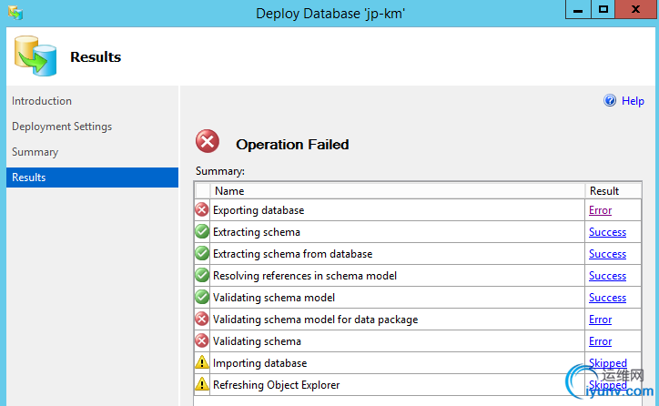

我的数据库存在一些兼容性问题,所以显示了错误报告并终止了迁移操作:
  点击 "Result" 列中的链接就能看到详细的报告,前面已经介绍过兼容性问题,直接执行我们处理兼容性问题的脚本文件,然后再试一次!
