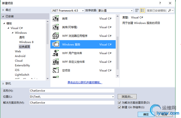

  1.新建Windows服务项目

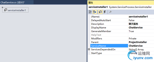

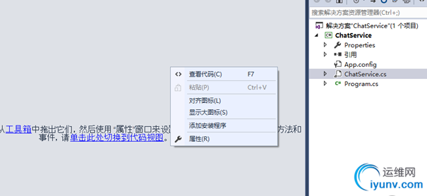

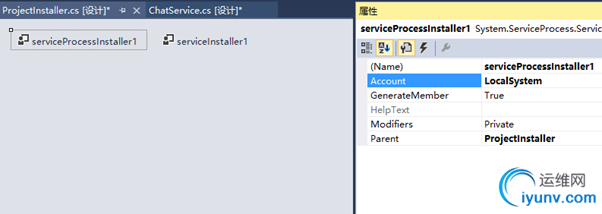

  3.打开ChatService右键添加安装程序,此时会自动添加ProjectInstaller.cs文件,文件中会默认添加serviceProcessInstaller1和serviceInstaller1两个组件
  修改serviceInstaller1和serviceProcessInstaller1的属性信息如图
  StartType属性说明:
  Automatic 指示服务在系统启动时将由(或已由)操作系统启动。如果某个自动启动的服务依赖于某个手动启动的服务,则手动启动的服务也会在系统启动时自动启动。
  Disabled 指示禁用该服务,以便它无法由用户或应用程序启动。
  Manual 指示服务只由用户(使用“服务控制管理器”)或应用程序手动启动。
  Account属性说明:
  LocalService    充当本地计算机上非特权用户的帐户,该帐户将匿名凭据提供给所有远程服务器。
  LocalSystem    服务控制管理员使用的帐户,它具有本地计算机上的许多权限并作为网络上的计算机。
  NetworkService    提供广泛的本地特权的帐户,该帐户将计算机的凭据提供给所有远程服务器。
  User    由网络上特定的用户定义的帐户。如果为 ServiceProcessInstaller.Account 成员指定 User,则会使系统在安装服务时提示输入有效的用户名和密码,除非您为 ServiceProcessInstaller 实例的 Username 和 Password 这两个属性设置值。

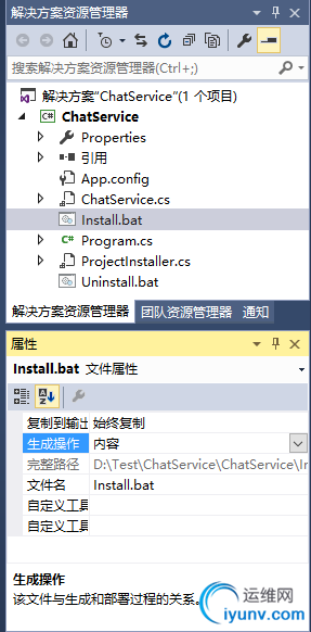

  5.在项目中添加服务注册和卸载脚本文件
Install.bat
@echo off
path %SystemRoot%\Microsoft.NET\Framework\v4.0.30319;%path%
installutil %~dp0\WindowsChat.exe
%SystemRoot%\system32\sc failure "ChatService" reset= 30 actions= restart/1000
pause
@echo on
Uninstall.bat
@echo off
installutil -u %~dp0\WindowsChat.exe
pause
@echo on
  说明:%~dp0 表示bat文件所在的目录
  文件属性选择 始终复制-内容,这样才能生成到输出文件夹中

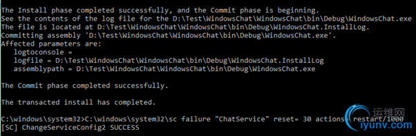

  至此一个简易的Windows服务的聊天服务端开发完成,后续会在这基础上进行扩展。
  运行install.bat(以管理员身份运行)如图

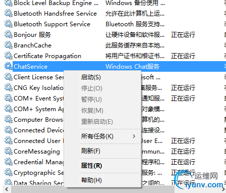

  7.运行 services.msc查找到ChatService服务,能正常启动停止说明部署成功!
