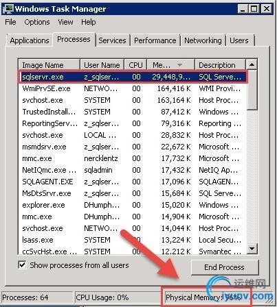

  最近一个客户找到我说是所有的SQL Server 服务器的内存都被用光了,然后截图给我看了一台服务器的任务管理器。如图
  这里要说明一下任务管理器不会完整的告诉真的内存或者CPU的使用情况,也就是说这里只能得到非精确的信息,有可能就是一个假警报。
  为了让我的客户放心,我检查了服务器并且查看了很多性能指标。我所看到的就是CPU和硬盘使用都是很低的只有内存是高的,这恰恰是我们期望的SQLServer 服务器的状态。SQL Server会尽可能的使用内存,通过缓存尽可能多的磁盘来改善性能。当然如果OS需要它也会立即释放资源回来。
  SQL Server 对内存是“贪得无厌”的,它会持有所有分配给它的内存,不论是否使用。而这也是我们想要它去做的。因为它会存储数据和执行计划在缓存中,然后当使用完这些内存时,它不会释放这些内存,缓存到内存中,除非两种情况才会释放缓存的数据内存:1) SQL Server 重启或者内存不足 2) 操作系统需要内存

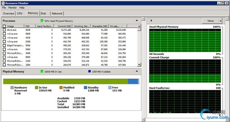

  当看到资源管理器,Available MB 的内存有两部分组成Standby--备用和Free--可用,这Standby 的空间系统已经把它缓存了,而Free的内存意味着没有被使用。它们都叫做可利用内存。因此针对一开始那个客户担忧我们大可不必太担心。当然我们还需要健康其他的性能计数器,查明是否存在内存影响性能的隐患。需要关注的指标如下:

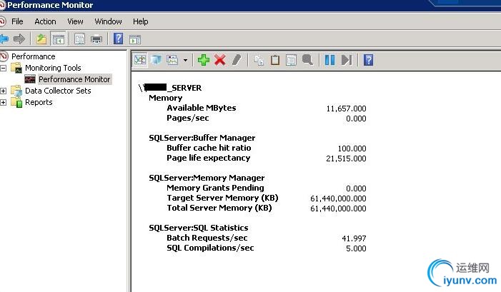

我们看一下实际例子:
  在性能监视器中看一下这个计数器,我们可以看到这个服务器处于健康状态下,有11GB的可用空间,没有PageFaults(I/O只从缓存中没有交换到磁盘),缓冲的比率为100%,PLE超过20000s,没有内存等待,充足的总内存和较低的编译比率(编译数/查询数).
  这个测量数据很容易理解,这要比任务管理器更具有作用,能依据此做出判断是否有足够的内存在这台SQL Server服务器上。
