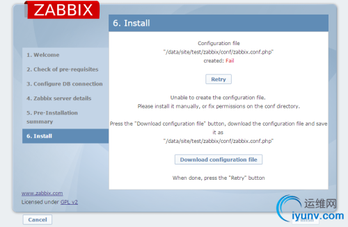

编辑/data/site/test/zabbix/include/classes/setup/ CFrontendSetup.php
大概363行,在$current = ini_get('always_populate_raw_post_data');下面添加
添加$current = -1;如下图
)重新刷新,提示正常,

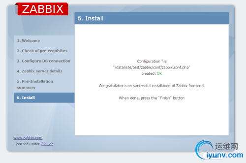

下载后,上传到上面路径/data/site/test/zabbix/conf/目录下面,然后重试
默认用户名:Admin密码:zabbix

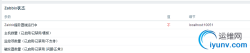

5、提示zabbix server isrunning

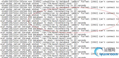

分析如下:
(1)首先查看zabbix日志
# cat /tmp/zabbix_server.log
报了好多找不到/var/lib/mysql/mysql.sock错误,
(2)查找mysql.sock文件,并且做软连接
# find / -name mysql.sock
# ln -s /data/mysql_data_3306/mysql.sock/var/lib/mysql/mysql.sock
(注意:如果没有/var/lib/下面没有mysql目录,则先创建目录,然后创建软连接)
#重新启动zabbix服务
#pkill -9 zabbix
#/usr/loca/zabbix-3.4.3/sbin/zabbix_server  -c /etc/zabbix/zabbix_server.conf(zabbix配置文件路径)
(3)刷新网址,查看状态
