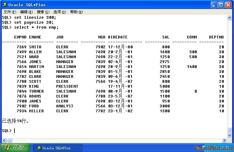

输入查询指令:
SELECT * FROM emp;
此时的数据已经可以正常的显示,但是依然会存在数据折行的问题,因为这个是默认的每行的数据大小,而现在可以通过两个命令进行调整:
设置每行显示的记录长度:SET LINESIZE 300;
设置每页显示的记录长度:SET PAGESIZE 30;
以后这两个命令统一被称为格式化命令,但是这些格式化命令在sqlplus下的设置并不是很明显。
