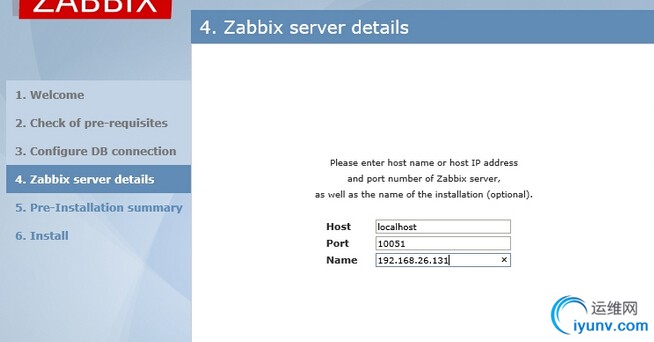

打开浏览器访问

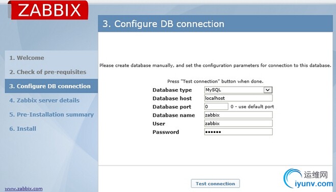

如果装包没问题这里报错的话就根据错误修改对应配置文件
数据库用户名及密码
自身地址

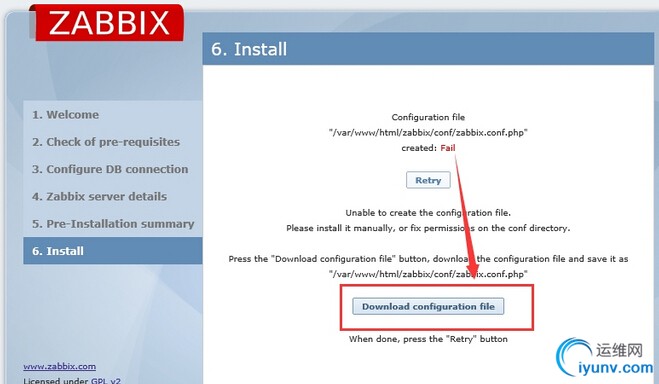

将文件下载上传到对应路径
如图完成后显示not running 查看端口不在。
