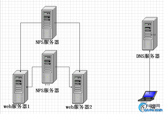

架构简介:
这里其实就是使用的LAMP+NFS组合,将结构化数据存储在mysql数据库服务器中(例如论坛用户数据,文字内容等等),非结构化数据(例如附件数据,多媒体文件)存储在NFS服务器上的文件系统中;其具体架构为:2台web服务器,1台NFS服务器,1台mysql服务器,1台DNS服务器;如下图所示
watermark,size_15,text_QDUxQ1RP5Y2a5a6i,color_FFFFFF,t_100,g_se,x_10,y_10,shadow_90,type_ZmFuZ3poZW5naGVpdGk=.jpg
web服务器1:172.16.20.241,CentOS6
web服务器2:172.16.20.242,CentOS6
DNS服务器:172.16.20.244,CentOS6
mysql服务器:172.16.20.243,CentOS7
NFS服务器:172.16.20.245,CentOS7

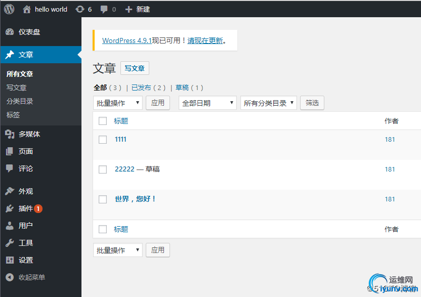

成功显示wordpress界面,会提示需要安装,安装并注册一个管理员账号,然后进入管理界面(实验中我注册的管理员账号为181)
watermark,size_16,text_QDUxQ1RP5Y2a5a6i,color_FFFFFF,t_100,g_se,x_10,y_10,shadow_90,type_ZmFuZ3poZW5naGVpdGk=.jpg
点击“用户”按钮,添加一个用户(实验中我添加的是157)
然后发布几篇文章
保存后登陆另一台服务器172.16.20.242就可以查看到wordpress页面中有181用户发布的文章
也可以使用新添加的用户157登陆,也可以看到文章的发布
以上在WEB1上安装了wordpress并发布了文章,通过WEB2可以成功访问并看到相同的内容,并且可以使用不同的账号在WEB2中登陆,说明实验已经成功。
