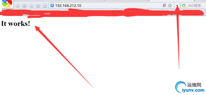

1、Apache和PHP结合如下配置的:访问网站是第一步的截图:

如果遇到访问网站时无法访问时排错步骤如下:

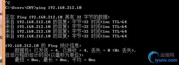

第一步查看服务器的地址是否能互通。在windowsping时可以ping通(看截图的结果)

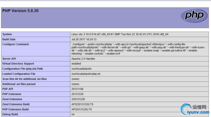

[iyunv@chy ~]# vim /usr/local/apache2.4/htdocs/1.php
<?php
phpinfo();
(1.php是测试脚本,在此脚本配置文件里面增加如上选项即可)
访问时:http://192.168.212.10/1.php
(此访问效果看测试php脚本截图)
如上是php5的测试:如下开始php7的测试:

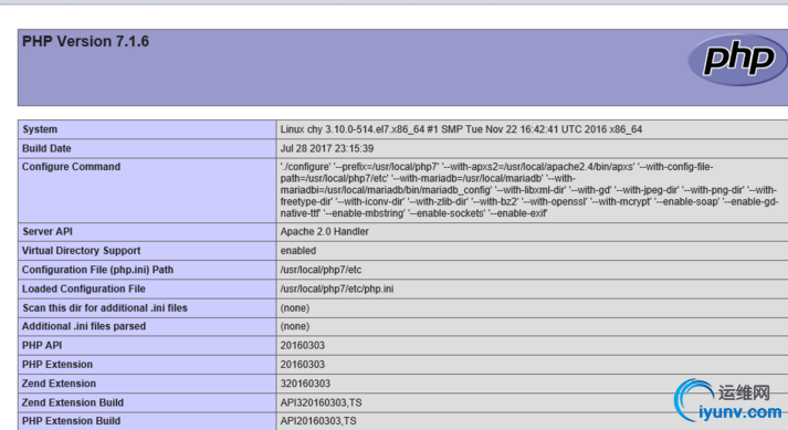

此截图是测试php7的截图
[iyunv@chy ~]# vim /usr/local/apache2.4/conf/httpd.conf
#LoadModule php5_module        modules/libphp5.so
LoadModule php7_module        modules/libphp7.so
(在主配置文件里面找到5的7的把之前打开的php5注释,将php打开)
[iyunv@chy ~]# /usr/local/apache2.4/bin/apachectl graceful
(加载配置文件)
测试php7的结果如图

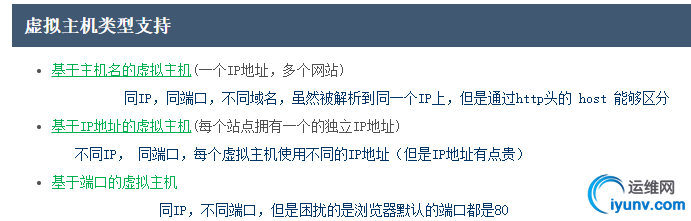

    "虚拟主机"是指在一个机器上运行多个网站(比如:www.company1.comwww.company2.com )。如果每个网站拥有不同的IP地址,则虚拟主机可以是"基于IP"的;如果只有一个IP地址,也可以是"基于主机名"的,其实现对最终用户是透明的。物理服务器只有一个,而且web服务器也只有一个,却可以服务多个不同的站点。
