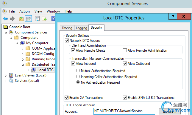

  (2)在服务器管理工具Administrative Tools中找到Component Services,在Local DTC中属性Security选项卡中配置如下,打开相关安全设置,完成后会重启服务,也有文档称需要重启服务器,但是至少2012 R2不用。

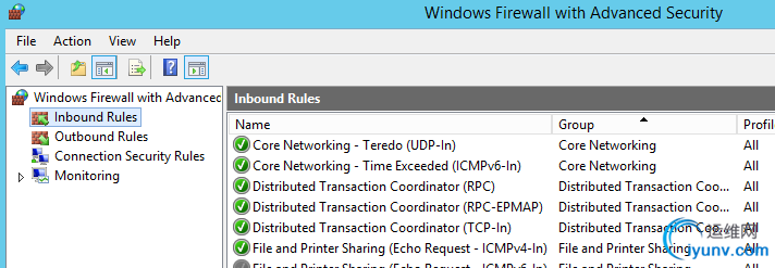

  (3)配置防火墙,Inbound和Outbound都打开
