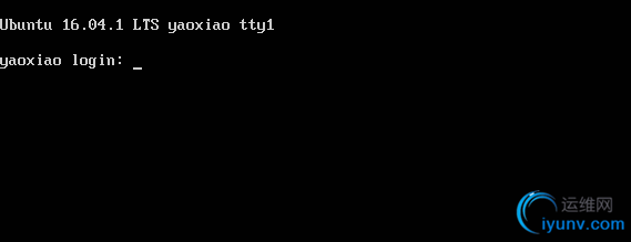

  1. 下载Ubuntu Server,地址https://www.ubuntu.com/download/server
  2. 在虚拟机上安装Ubuntu Server。根据安装引导过程一步步安装,跟在自己电脑安装Windows操作系统类似。安装中会设置一个用户名和密码,安装成功后显示输入用户名的提示。大概是下图中的样子:

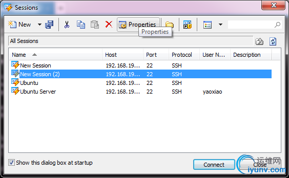

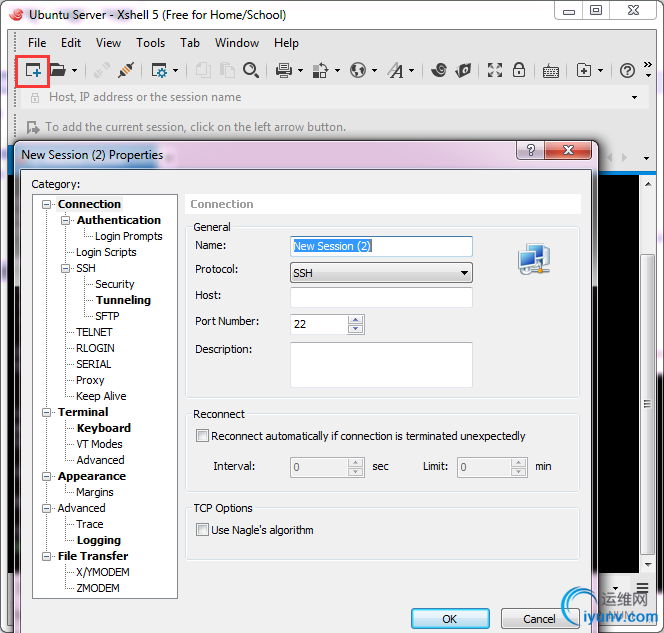

  3. 一般情况下,我们会使用远程管理工具,我这里使用的是xShell。下载xShell并安装在自己电脑,直接百度xShell在百度软件中心下载就行。新建连接如下图:
  填写Name,Protocol选择SSH,Host填写Ubuntu Server的IP 地址(在Ubuntu Server中查看IP地址的命令为ifconfig),Port Number默认22,点击OK后出现下图:
  New Session(2)即为刚刚新建的session,点击connect发现连接失败,因为Ubuntu Server还没有下载openssh Server,在Ubuntu Server中使用如下命令下载并开启SSH服务:

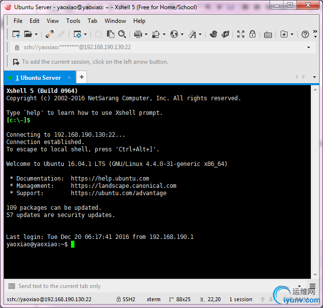

  本机测试是否能够成功登录:ssh -l 用户名 本机ip
  此时再connect即可成功,如下图:

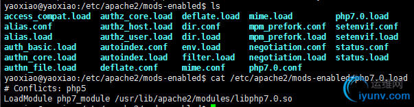

  检验Apache是否可以调用php命令:cat /etc/apache2/mods-enabled/php.load
  出现如下错误提示信息
  输入命令:sudo apt-get install libapache2-mod-php 后,再输入命令cat /etc/apache2/mods-enabled/php7.0.load,不过却提示和PHP5有冲突,这个先不管,截图如下
  注意:由于前面的提示信息是找不到php.load这个文件,所以我进入到相应文件夹去看了下,确实没有这个文件,在输入命令sudo apt-get install libapache2-mod-php后,我再到文件夹里面去看后,有php.7.0.load这个文件。所以我将命令稍作修改:cat /etc/apache2/mods-enabled/php7.0.load

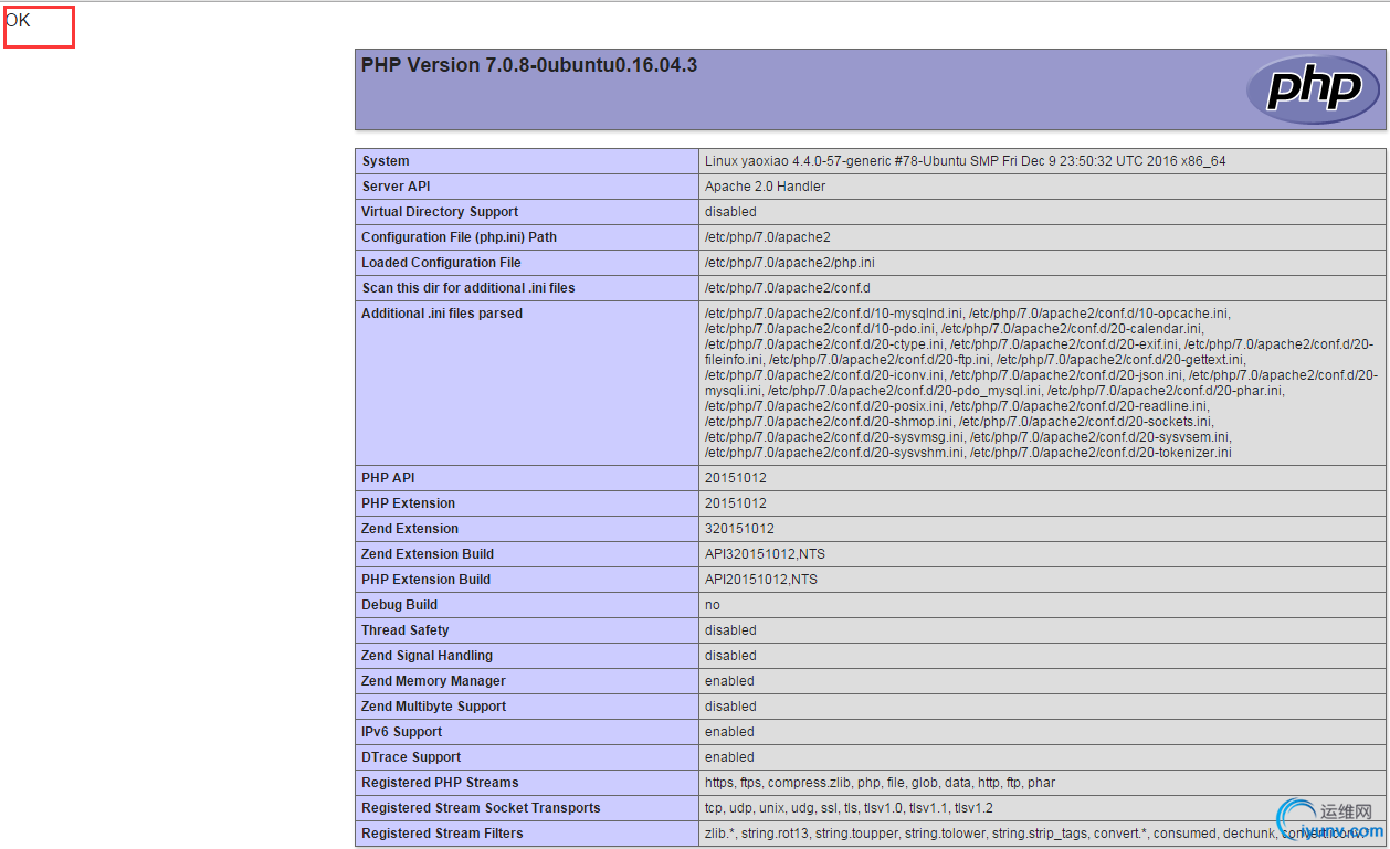

  8. 创建phpinfo服务器探针
    cd /var/www/html
    vim info.php
    进入info.php文件后输入代码如下:
  <?php
  phpinfo();
    编辑文件,保存退出,到浏览器输入ip/info.php可以显示如下内容。(IP为Ubuntu server IP地址)
  修改info.php文件代码为:
  Note:涂掉的是MySQL安装时输入的admin用户密码
       按insert或者I进入到编辑模式,按ESC退出编辑模式,再按:wq,即保存退出;q!强制退出。

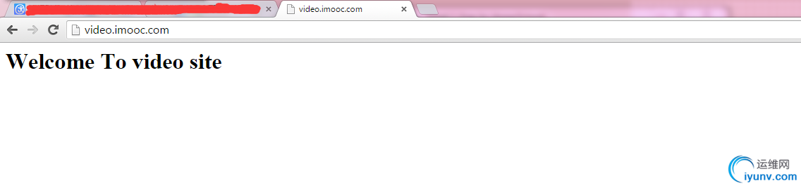

  (8)重启Apache服务器,测试网页
  sudo service apache2 restart
  打开地址video.imooc.com bbs.imooc.com oa.imooc.com,页面如下:
