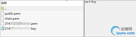

  以阿里云为例,通过域名可以免费申请到证书,包含四个文件:
  并有如下安装指导:

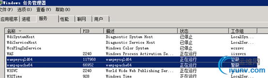

  5. 重启Apache:
  此时重启Apache,一般来说可以正常启动了。如果仍然无法启动,在任务管理器中的服务选项卡中找到以下两个服务:wampmysqld64, wampapache64
  若是wampmysqld64没有运行,一般来说是因为服务器的MySQL服务在运行占用,在服务选项卡中找到MySQL服务停止,再重启Apache即可;
  若是wampapache64没有运行,说明配置文件仍然有问题,首先停止Apache服务,在目录 ” D:\wamp64\bin\apache\apache2.4.23\bin” 中打开命令行,运行httpd命令,即可查看系统错误日志,针对问题解决。
