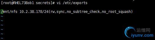

  d)      编辑/etc/exports文件去设置想要共享的存储路径,注意每一个共享是一行:
vi /etc/exports
  设置完的例子如下:
  e)      导出共享并确定是否成功:
sudo exportfs -rav
sudo showmount -e

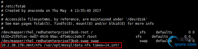

  b)      在所有节点上编辑/etc/fstab文件,保证重启系统后自动挂载NFS共享磁盘:
<IP OF NFS SERVER>:<shared_storage_path> <database_files_directory_path> nfs timeo=14,intr
  例子如下:

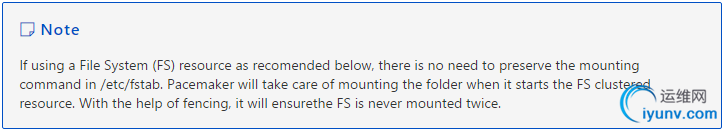

  Note(摘自微软):
  关于如何配置Fencing,请参考How To Configure VMware fencing using fence_vmware_soap in RHEL High Availability Add On(RHEL Pacemaker中配置STONITH)。

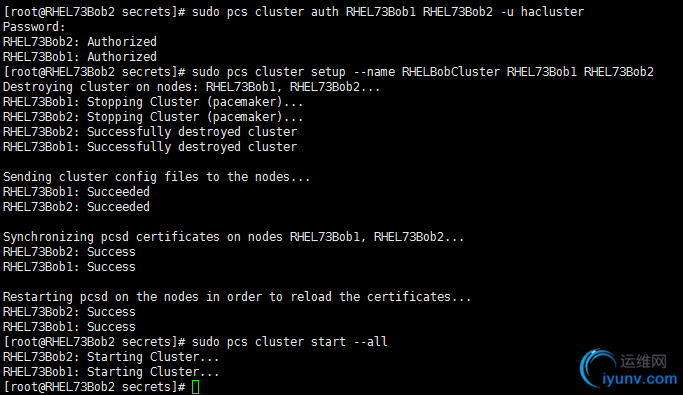

  a)       在Primary节点上创建Cluster:
sudo pcs cluster auth **<nodeName1 nodeName2 …>** -u hacluster
sudo pcs cluster setup --name **<clusterName>** **<nodeName1 nodeName2 …>**
sudo pcs cluster start --all
  例子如下:

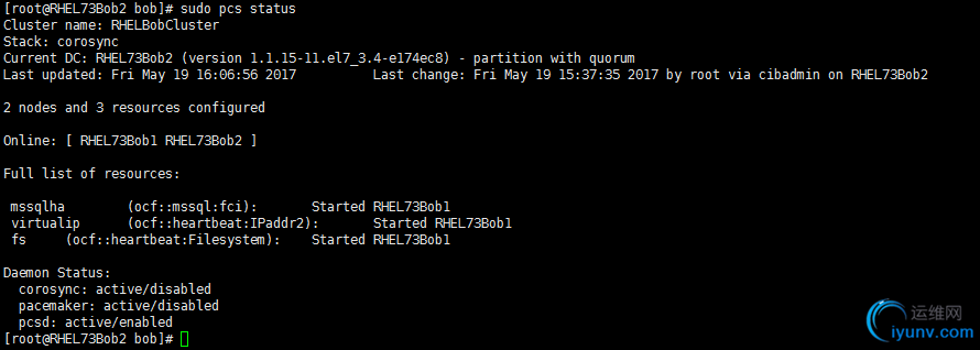

  d)      使用如下命令确认Cluster中相关SQL Server服务是否正常:
sudo pcs status
  下图是正常启动的情况:

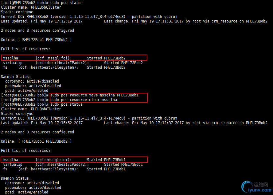

  这里暂时只介绍一个常用的功能Failover,可以转移某个资源到目的端节点上:
sudo pcs resource move **<sqlResourceName>** **<targetNodeName>**
sudo pcs resource clear **<sqlResourceName>**

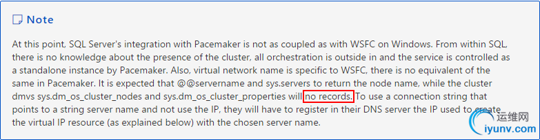

  • Linux上为SQL Server搭建的共享磁盘集群系统和Windows SQL Cluster是不一样的(所以标题为“类”),它不能用SQL  Query来判断是否是Cluster了,以下命令目前检测不出来是Cluster也获取不到任何信息:
select serverproperty(‘IsClustered’);
select * from ::fn_virtualservernodes();
select * from sys.dm_os_cluster_nodes,sys.dm_io_cluster_shared_drives;
  从这个站点可以找到依据,但是不确定未来是否有变化:https://docs.microsoft.com/en-us/sql/linux/sql-server-linux-shared-disk-cluster-red-hat-7-configure。
