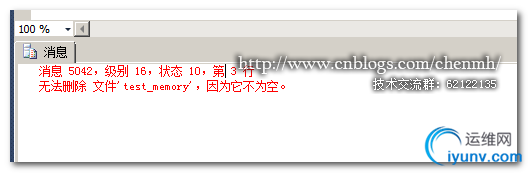

二、删除内存表数据库文件
USE [test]
GO
ALTER DATABASE [test]  REMOVE FILE [test_memory]
GO
  备注:此时还未创建表,创建完后数据库文件执行删除就无法删除,接下来试试在线文档的删除方法方法

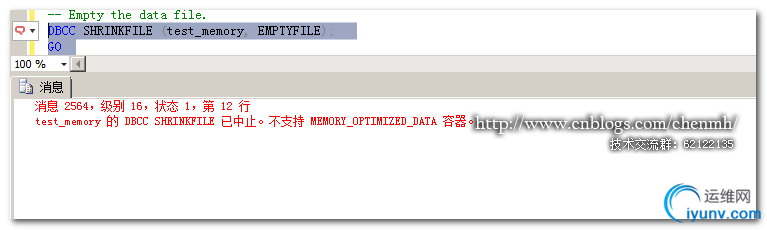

1.运行DBCC SHRINKFILE (TRANSACT-SQL)带有 EMPTYFILE 选项以将此容器的活动内容移动到其他容器。
USE test;
GO
-- Create a data file and assume it contains data.
ALTER DATABASE test
ADD FILE (
NAME = Test1data,
FILENAME = 'D:\database\t1data.ndf',
SIZE = 5MB
GO
-- Empty the data file.
DBCC SHRINKFILE (test_memory, EMPTYFILE);
GO

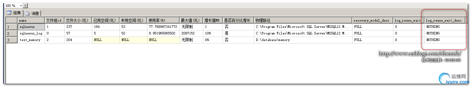

  通过log_reuse_wait_desc的状态可以看到当前数据库已经无需日志备份,当然我已经执行过日志备份。

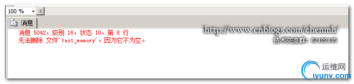

USE [test]
GO
GO
  还是无法删除!!!

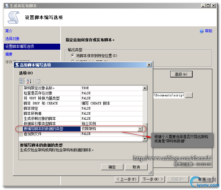

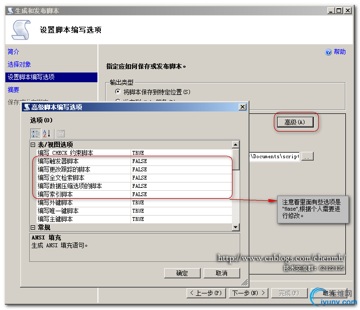

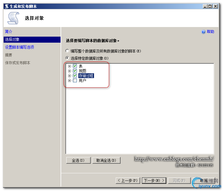

4.生成数据库脚本

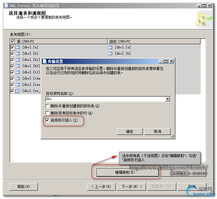

6.创建新的数据库同时导入脚本到新的数据库
  如果同时导出表结构和数据在ssms工具中执行可能会因为脚本过大无法执行,可以使用sqlcmd工具执行脚本导入,具体方法可以百度一下。当然还有其他方法就是只导出表结构然后通过“导出数据\导入数据”的方法同步数据。
  注意:如果使用“导出数据\导入数据”的方法同步数据,注意勾选“启用标示插入”
