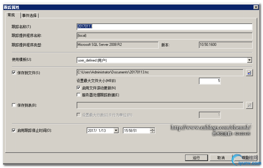

一、常规
  将跟踪的记录保存到指定的文件。
1.最大文件大小
  指定最大文件大小的跟踪在达到最大文件大小时,会停止将跟踪信息保存到该文件。使用此选项可将事件分组成更小、更容易管理的文件。此外,限制文件大小使得无人参与的跟踪运行起来更加安全,因为跟踪会在达到最大文件大小后停止。可以为通过 Transact-SQL 存储过程或使用 SQL Server Profiler创建的跟踪设置最大文件大小。
  最大文件大小选项的上限为 1 GB。默认最大文件大小为 5 MB
  注意:最大文件的大小建议不要设的太大,特别是需要用于数据库引擎优化顾问使用的文件,太大的跟踪文件需要很长的分析的时间而且由于数据库引擎优化顾问也是把收集的负载文件执行一遍有时候可能会导致负载过大分析失败,同时对服务器的压力持续的时间过长对业务影响也会比较大,一般设置几兆或者几十兆即可,同时启动文件滚动更新,多次分析。
2.启用文件滚动更新
  如果使用文件滚动更新选项,则在达到最大文件大小时,SQL Server 会关闭当前文件并创建一个新文件。新文件与原文件同名,但是文件名后将追加一个整数以表示其序列。例如,如果原始跟踪文件命名为 filename_1.trc,则下一跟踪文件为 filename_2.trc,依此类推。如果指定给新滚动更新文件的名称已经被现有文件使用,则将覆盖现有文件,除非现有文件为只读文件。默认情况下,将跟踪数据保存到文件时,会启用文件滚动更新选项。
  3.服务器处理跟踪数据
确保服务器记录每个跟踪事件,如果记录事件会显著降低性能,可以清除服务器处理跟踪数据,这样服务器不会再记录事件。
4.最大行数
  指定有最大行数的跟踪在达到最大行数时,会停止将跟踪信息保存到表。每个事件构成一行,因此该参数可设置收集的事件数的范围。设置最大行数使得无人参与的跟踪运行起来更加方便。例如,如果需要启动一个将跟踪数据保存到表的跟踪,同时希望在该表变得过大时停止跟踪,则可以使其自动停止。
  如果已指定并且达到了最大行数,将在运行 SQL Server Profiler的同时继续运行跟踪,但不再记录跟踪信息。SQL Server Profiler将继续显示跟踪结果,直到跟踪停止
  5.启用跟踪停止时间
  启用跟踪停止时间之后,到了指定的时间跟踪自动停止。每一次跟踪建议都必须得设置一个跟踪停止时间防止忘记关闭跟踪导致服务器空间被占满,默认跟踪1小时。
  注意:
  • 从 SQL Server 2005 开始,服务器以微秒(百万分之一秒或 10-6 秒)为单位报告事件的持续时间,以毫秒(千分之一秒或 10-3 秒)为单位报告事件使用的 CPU 时间。
  • 在 SQL Server 2000 中,服务器以毫秒为单位报告持续时间和 CPU 时间。
  • 在 SQL Server 2005 及更高版本中,SQL Server Profiler图形用户界面默认以毫秒为单位显示“持续时间”列,但是当跟踪保存到文件或数据库表中之后,将以微秒为单位在“持续时间”列中写入值。

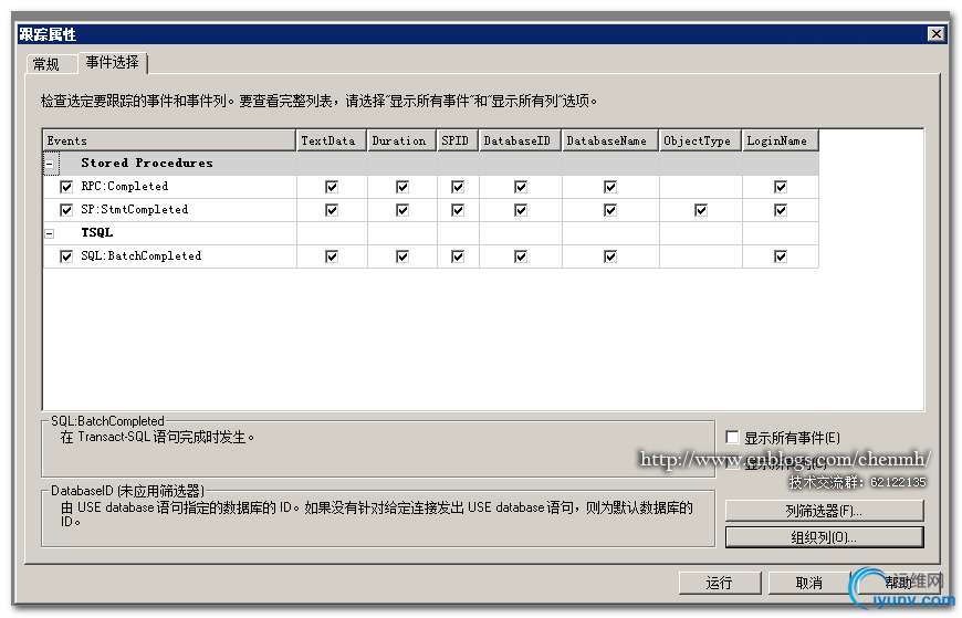

二、事件选择
  对于不同跟踪选择不同的跟踪事件;通过勾选“显示所有跟踪事件”可以看到所有的跟踪事件,总共有21个事件分类。用得最多的两个分类就是存储过程和TSQL这两个分类主要用来记录执行的存储过程和SQL语句,把鼠标移动到具体的事件上面会显示该事件和事件列的具体说明,接下来就分析几个常用的事件和常用的事件列。
  1.显示所有跟踪事件
  勾选之后会将所有的事件都显示出来
  2.显示所有列
  勾选之后会将所有的列显示出来

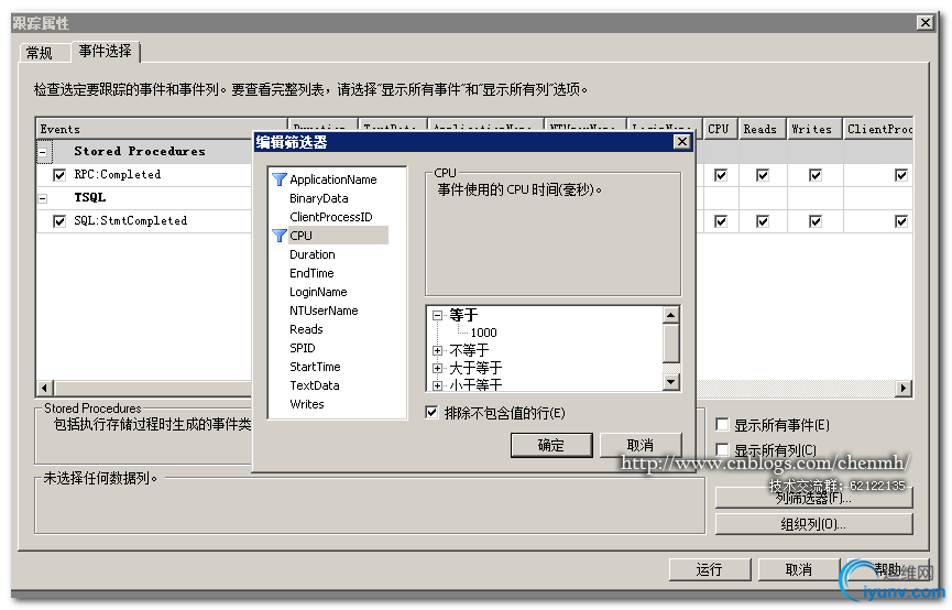

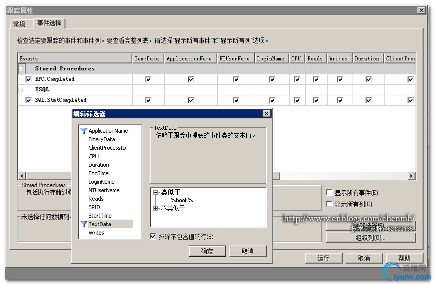

  3.列筛选
  对列增加一些条件,其实可以将它理解在TSQL语句的WHERE后面添加条件,对于整形列直接输入数值即可,对于字符串列就相当于like一样使用不带引号的%%模糊匹配方法。通过勾选“排除不包含值的行”之后跟踪结果就会筛选掉不满足条件的记录。

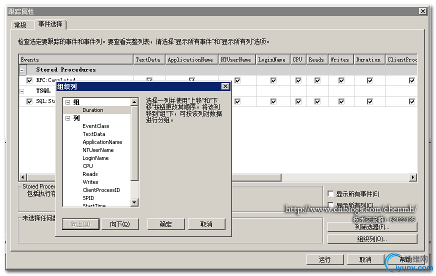

  4.列组织
  列组织可以理解成TSQL语句里面做GROUP BY操作,可以将相同的条件放在一起去重。
事件
  1.SQL:Stmt*******

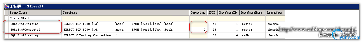

[SQL:StmtStarting]:启动TSQL语句时记录
[SQL:StmtCompleted]:完成TSQL语句时记录
  这两事件的区别也同单词的意思一样,StmtStarting是记录事件的开始不关注这个事件在接下来会做什么,StmtCompleted是记录事件结束之后在开始和结束这个过程中做的一些操作比如一些常用的列"Duration","Cpu","Reads","Writes","EndTime"这些列就会出现在StmtCompleted事件中。所以如果你需要收集的记录不关心整个事件过程中的操作只需要收集数量那么可以使用Starting事件比如记录某个语句或者存储过程执行的次数等。

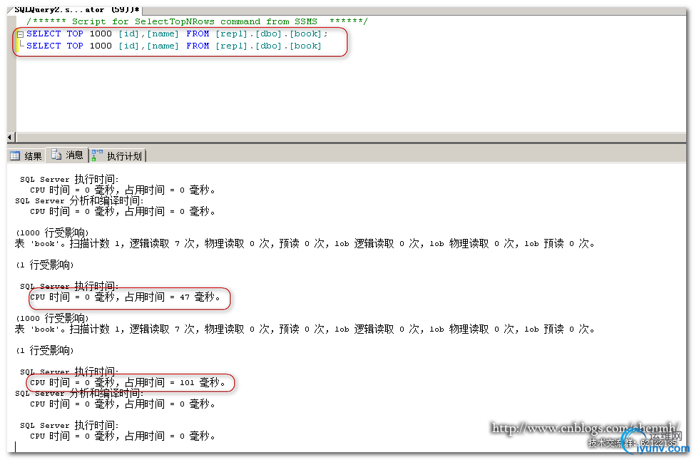

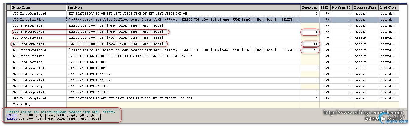

  2.SQL:Batch******
[SQL:BatchStarting]:启动TSQL批处理时记录
[SQL:BatchCompleted]:完成TSQL批处理时记录
  这次我把两个select语句放在一起来执行,可以从batch事件中可以看到它记录的整个批处理的SQL同时还包括相关注释,同时整个批处理两个TSQL作为一条事件记录,而stmt事件记录具体的TSQL语句把两个TSQL语句作为两条记录来记录。同时还可以发现两个TSQL的Duration相加是小于整个批处理的duration的,这也是正常的整个批处理在sql编译分析执行这块肯定比单个TSQL需要耗费更多的时间,但是相差也是非常的小。
  batchcompleted事件多用于引擎优化顾问,而stmtcompleted事用于分析单个TSQL语句。同样Stored分类里面的starting事件和completed事件和TSQL里面的是一样的意思。

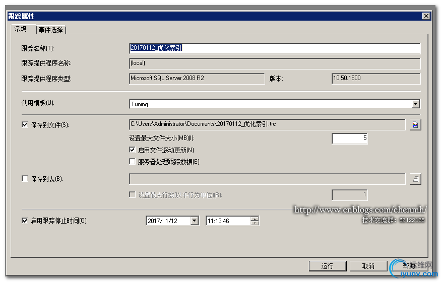

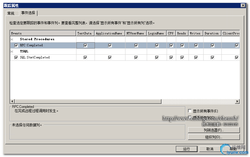

  2.创建跟踪
  这里使用默认的跟踪模板“tuning”
  1.创建好跟踪后点击运行即可,事件选择这里保持默认
  2.执行SQL
SELECT * FROM book WHERE name='10001';

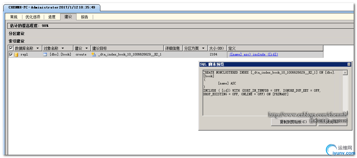

  由于name字段没有建索引所以该查询执行计划分析过后会返回创建name字段的索引,通过引擎优化顾问分析同样如此
  3.停止跟踪
  在使用数据库引擎优化顾问分析负载跟踪之前必须先停止跟踪。

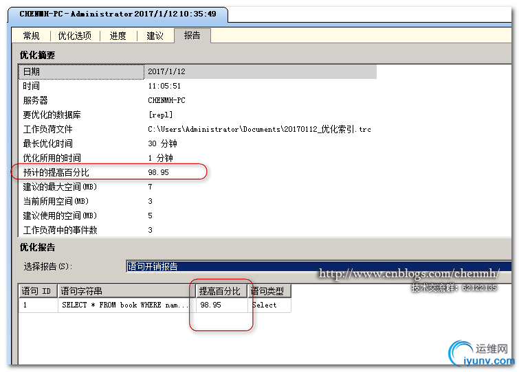

  4.打开数据库引擎优化顾问
  可以直接在profile的工具栏选择打开,“文件”选择刚才的跟踪文件,“负载数据库”选择需要进行优化的数据库,“选择要优化的数据库和表”也就需要优化的数据库的相关表。优化选项没有特别的需求选择默认即可,然后点击“开始分析”。
  引擎优化顾问会自动生成创建索引的脚步,同时还给出了创建该索引之后预计性能可以提供的百分比,如果同时存在很多表的索引建议可以勾选需要保存的建议保存成sql文件在“开始分析”栏旁边有一个保存建议的按钮可以将建议保存成sql文件。
  建议:
  1.数据库引擎优化顾问给出的建议不是每一个都是对的,自己对比该SQL的执行频率来判断是否需要创建该索引,比如我当前这个SQL如果我这个SQL只执行了一次后面就不会再执行了那么这个索引就没必要创建了。
  2.修改引擎优化顾问给出的索引名,数据库引擎优化顾问给出的创建索引的索引名不够直观,建议自己手动更改,比如改成“ix_book_name”,“索引标示_表名_字段描述”的规则。
  3.用来分析的文件不要太大否则可能会分析不完成,不要在业务高峰期进行分析。

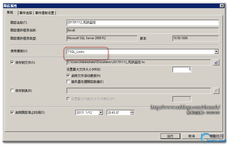

  1.创建跟踪
  模板选择自带的“TSQL_Locks”模板,运行跟踪。

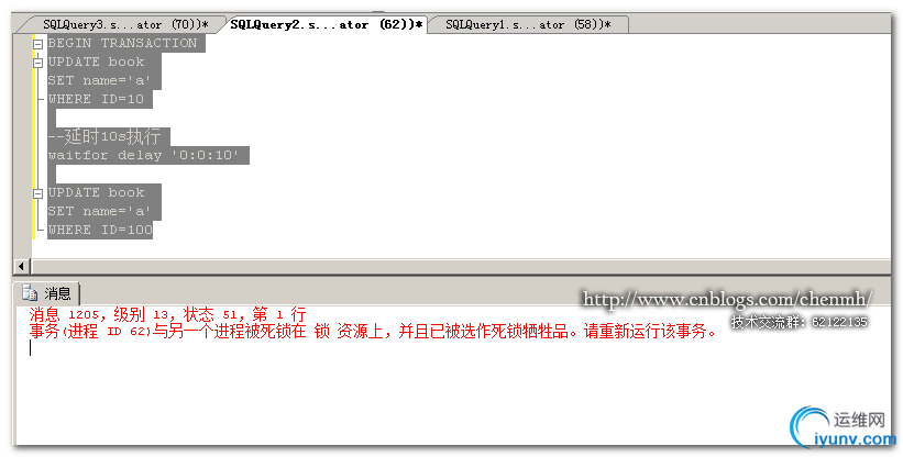

  2.执行SQL
  打开两个会话窗口分表执行如下SQL,先在会话1执行然后在10S内在会话2中执行,两个会话拥有各自的排他锁同时又去申请对方拥有的排他锁造成死锁。
  会话1执行:当前会话1是62
BEGIN TRANSACTION
UPDATE book
SET name='a'
WHERE ID=10
--延时10s执行
waitfor delay '0:0:10'
UPDATE book
SET name='a'
WHERE ID=100
  会话2执行:当前会话2是
BEGIN TRANSACTION
UPDATE book
SET name='b'
WHERE ID=100
--延时20执行
waitfor delay '0:0:20'
UPDATE book
SET name='b'
WHERE ID=10

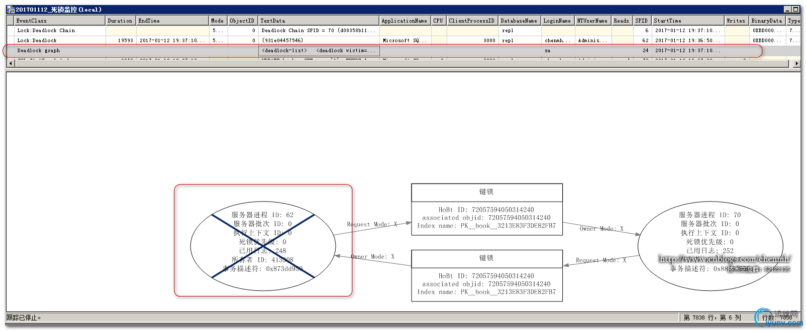

  msms客户端返回的错误消息显示当前62会话作为死锁的牺牲品。
  3.跟踪分析死锁
  死锁跟踪事件使用图形和直观的返回了两个会话的死锁,其中62会话用了一个×表示当前的会话是死锁的牺牲品。

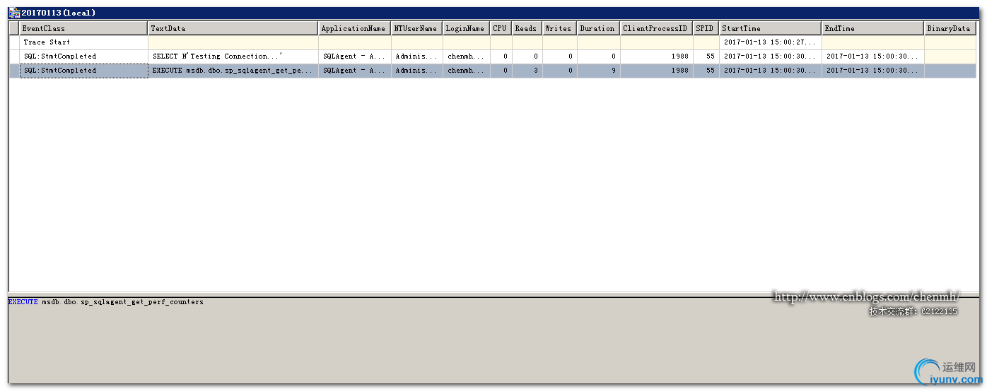

案例三:创建自定义跟踪模板
  标准模板就是一个比较好的参考模板,比如我们对执行语句进行监控就可以参考标准模板在其基础上修改保存成自己的模板。
  1.创建TSQL语句跟踪
  2.创建跟踪模板
  停止当前的TSQL跟踪,选择“文件”-“另存为跟踪模板”就可以保存成自己的跟踪模板。
  3.列筛选
  当前是筛选跟踪的TSQL语句中包含book,这里的列筛选这执行 where like 的语法类似。
  整形列的话就不需要带模糊条件:
  注意:如果要取消列筛选记得把刚才的筛选条件删除同时把“排除不包含值的行” 的勾选也去除,记得两者都要去掉否则跟踪还是包含筛选的跟踪。

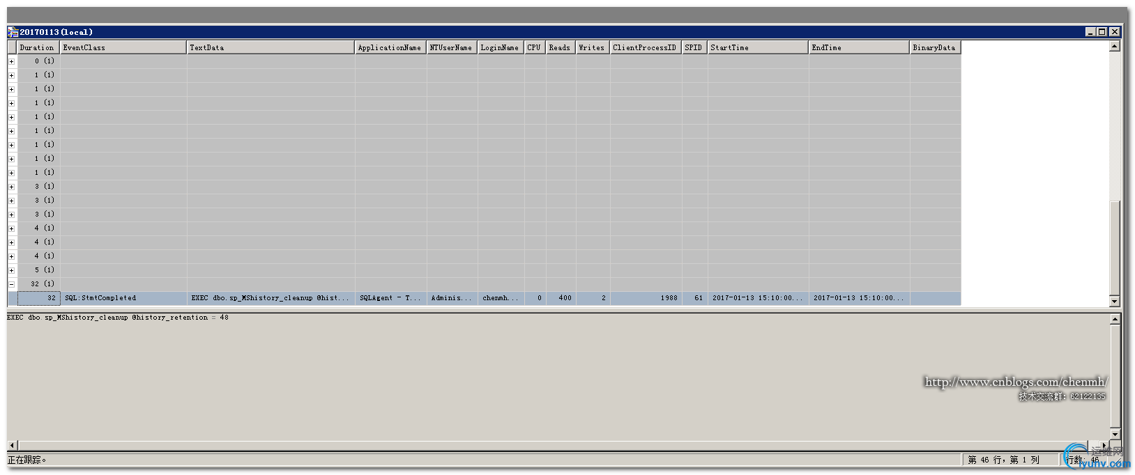

  4.列组织
  列组织其实就是按某列进行分组显示跟踪,类似select查询里面的group by操作。比如我当前按持续时间进行分组跟踪。
  通过对持续时间进行分组,相同的持续时间会放在一个分组里。
