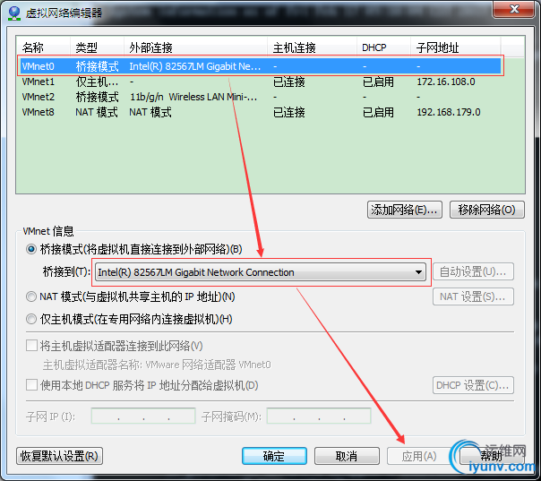

  问题描述:
  在Ubuntu虚拟机安装完毕之后,网络连接采用桥接模式,对虚拟机的eth0网卡进行静态IP设置,参数配置没有问题,但网络一直没有连接成功;即:无法实现本地主机连通虚拟机(ping不通该虚拟机IP),Ubuntu虚拟机无法连接外部网络上网(ping www.baidu.com)。

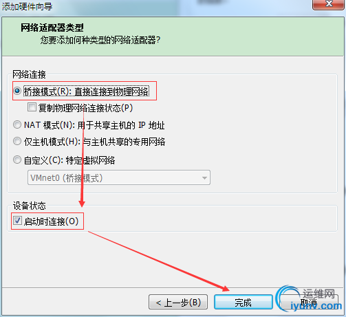

  尝试对该虚拟机再添加一块网卡eth1,重启虚拟机,然后,对文件/etc/network/interfaces 进行编辑,增加eth1的配置(如下文图);然后重启网络服务!【 如仍有问题,将网卡eth0卸载,然后挂载eth1,重启网络服务。】
  具体设置:

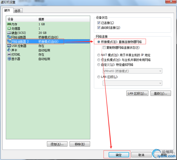

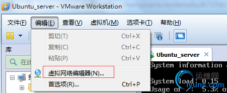

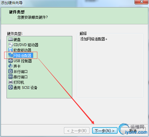

  添加网卡操作:
  VM workstation左侧菜单 ==>> 选中该虚拟机右键 ==>> 设置 ==>> 添加 ==>> 网络适配器
  重启虚拟机系统!

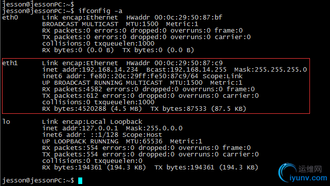

  进去系统,ifconfig -a 查看网卡eth1是否添加成功。

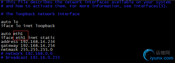

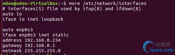

  编辑interfaces文件:
  vi /etc/network/interfaces

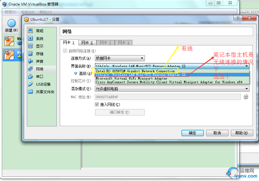

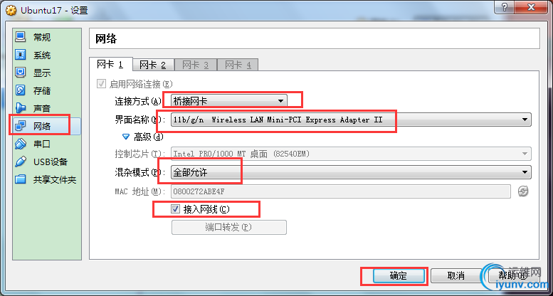

  补充一下virtualbox的设置
  http://blog.csdn.net/qianggezhishen/article/details/45841723
  http://blog.csdn.net/lcdcxy/article/details/49362171
