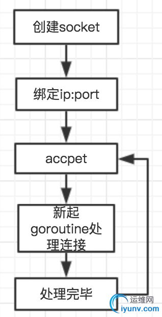

  通信部分
  http请求过程实质上是一个tcp连接通信,具体通过socket接口编码实现,socket部分另起文章详细说明,这里只做简单介绍,socket操作流程如下:
  在golang中的使用,通过listenAndServer()函数一步完成
func (srv *Server) ListenAndServe() error {
addr := srv.Addr
if addr == "" {
addr = ":http"
// 创建socket文件描述符,绑定ip:port,改变socket状态为监听状态
ln, err := net.Listen("tcp", addr)
if err != nil {
return err
// 启动服务,处理连接请求,tcpKeepAliveListener是一个长连接
return srv.Serve(tcpKeepAliveListener{ln.(*net.TCPListener)})

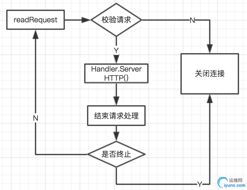

  在svr.Server()函数中会循环Accept() tcp 连接请求,每当读取到一个tcp conn就启动一个goroutine去处理连接信息,
  对于http服务来讲,在goroutine中完成了http request的处理流程如下
  readRequest():从tcp conn中读取一个http request,完成了http请求的heand以及body的解析依据http协议对请求信息的校验,详细过程如下
  1. 设置tcp conn读取数据超时时间,设置请求头数据大小限制,过滤http1.0 post请求后多添加的空格
  2. 读取请求信息并格式化
  3. 校验请求头信息是否合法
  4. 封装成一个response返回,下面详细介绍
  获取到请求信息,接下来就该调用URL对应的具体逻辑了,通过Handler.ServerHTTP()完成了对Handler的调用,主要操作如下:
  1. 根据请求信息host,path在serverMux中查找对应的Handler
  2. 如果找不到对应Handler,会返回一个NotFoundHandler
  3. 调用handler.ServerHttp()
  finishRequest():关闭http request请求处理,主要操作如下
  1. 刷掉bufio.writer里的数据
  2. 关闭chunkWriter()写入流
  3. 刷掉conn缓冲流里的数据
  4. 关闭tcp连接
