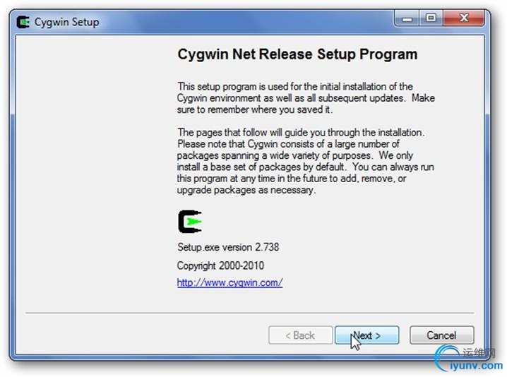

  这里我们会用到OpenSSH,如果你没有安装,可以找到Cygwin中的Setup.exe文件再运行。
  安装Cygwin的过程中,可以使用默认设置。在安装包选项页面,搜索“open”,查看"Net"菜单。
  你会看到一个叫“openssh”的安装包。点击“New”这一列,它会提示“Skip”直到你在“Bin?”下面看到X出现。如果你被弄晕了可以返回到上一个页面再重新拿开始。点击“Next”完成接下来的步骤,就像刚才安装Cygwin一样。

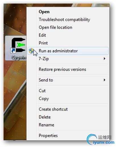

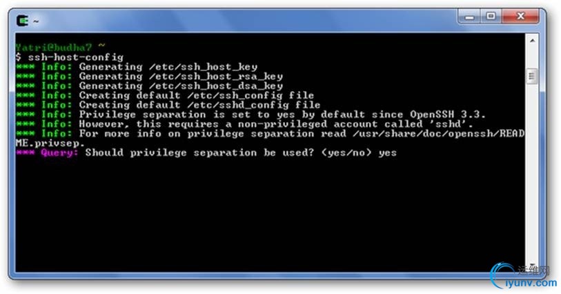

  和大多数Linux应用不同的是,OpenSSH在正常运行之前不会自动配置。这里需要进行一些简单的操作。首先,在Cygwin快捷方式上右键,然后点击“以管理员权限运行”:
  这样可以保证我们有合理的权限来进行任意操作。你会看到一个空的Cygwin窗口出现。

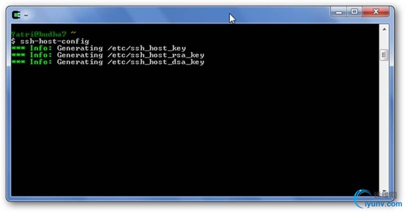

  输入下面的命令:

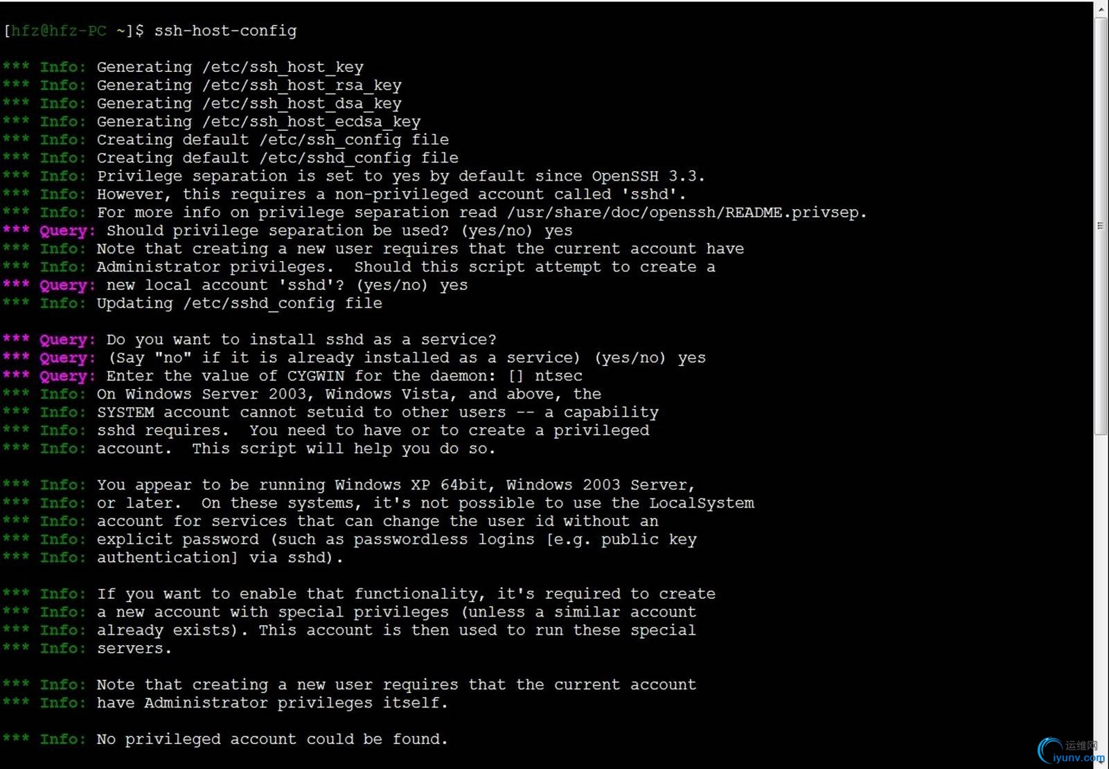

  ssh-host-config

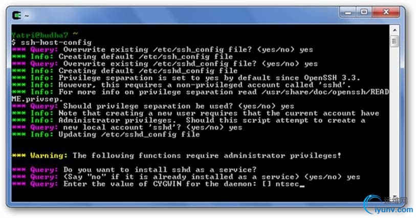

  你将会看到这些脚本生成一些默认文件,然后会是否打开“权限分离”功能。在其他系统里安装OpenSSH的时候默认是打开的,所以你可以直接输入“yes”。

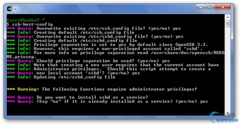

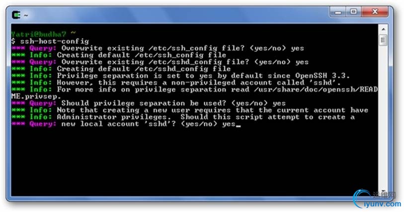

  它会提示你创建一个特殊权限账户,选择“yes”脚本会继续运行。
  接下来还会询问你是否将sshd作为服务来运行,这样的话不论Cygwin当前是否在运行你都可以访问到SSH,这正是我们需要的功能。选择“yes”继续。

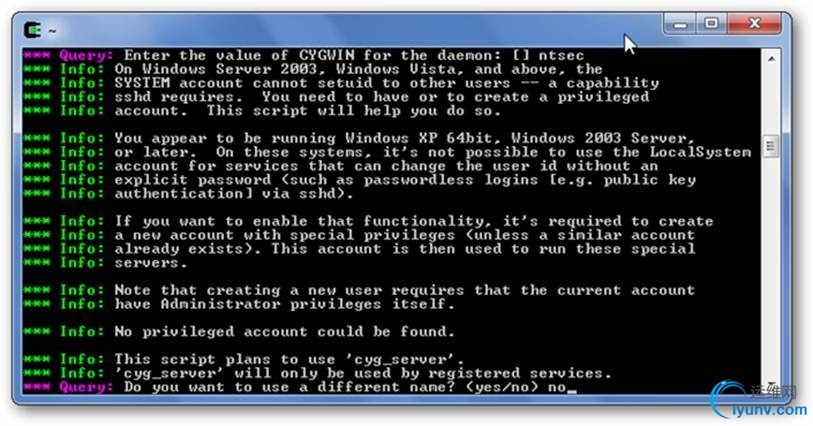

  下一步会要求你为这个守护进程输入一个值,可以输入:
  ntsec

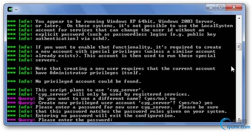

  你会看到脚本在系统里为你提供一些信息,然后要求你创建一个默认名为“cyg_server“的优先账户,当提示你是否要使用别的名称的时候,可以输入“no”,因为默认名也很好用,如果你真不喜欢的话也可以修改。
  当然,你还需要为这个账户设置密码。

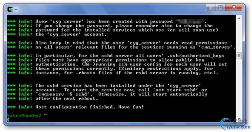

  Cygwin将会以文本的方式把你的密码显示出来,请确保你在安装的环境下输入密码。你还会看到其他一些信息,如果一切正常你会得到成功完成的提示。

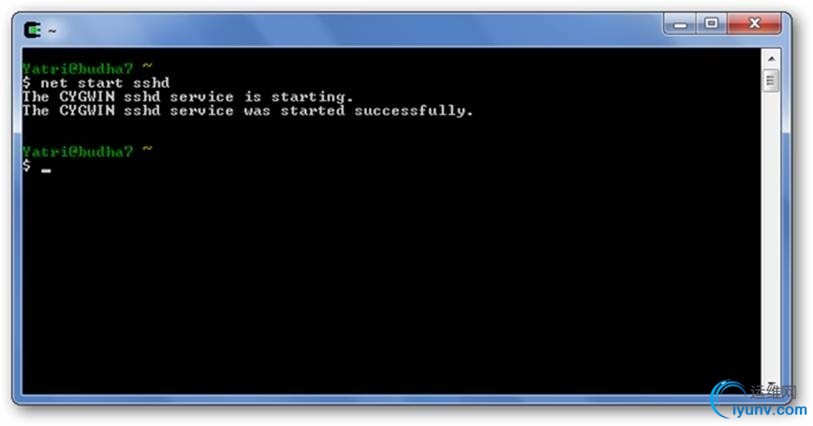

  你可以重启cygwin或者输入下面的命令来重新启动sshd服务:
  net start sshd

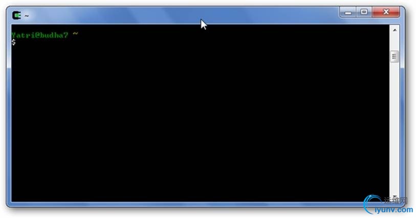

  现在你可以输入“exit”来关闭Cygwin。

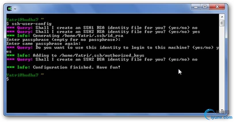

  SSH的用户配置

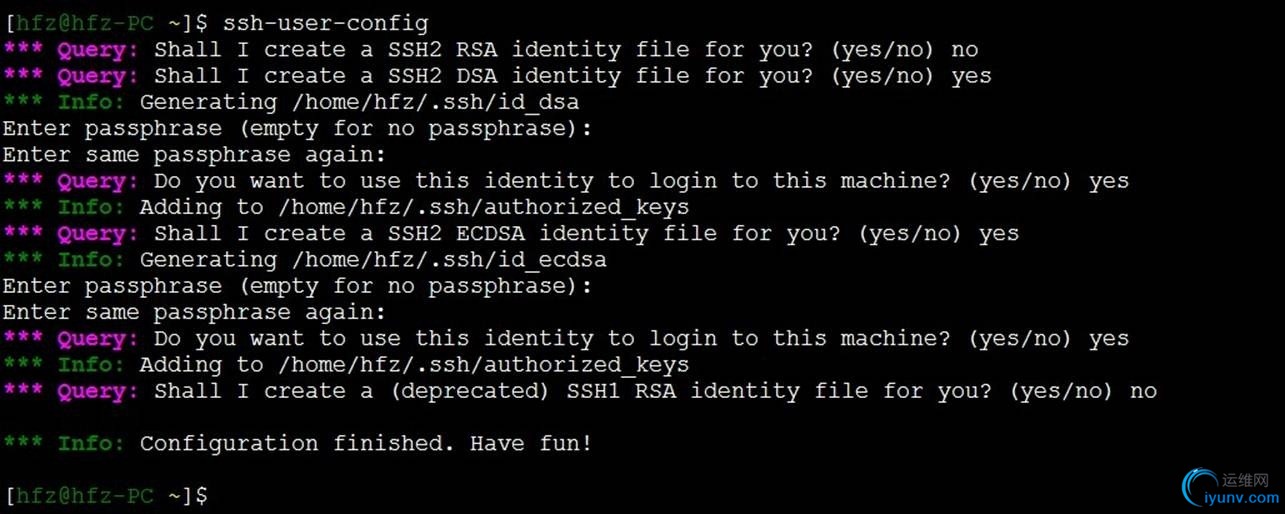

  下一步,我们将会为你的用户账户创建合适的SSH关键内容。
  ssh-user-config

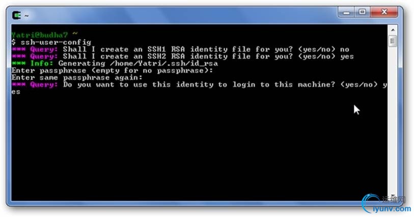

  它会询问你是否为你的账户创建特定的关键内容,根据你的需要作出选择。我会对第一个提示选择“no”,第二个提示“yes”。
  SSH2安全性会更高,所以在这里我会推荐你使用它。输入密码之后,它会询问你是否使用ID来访问你的电脑,输入“yes”。
  下一步,它会要求你创建SSH2 DSA ID文件,如果你不想用密码来访问的话。这一步我输入的是“no”。

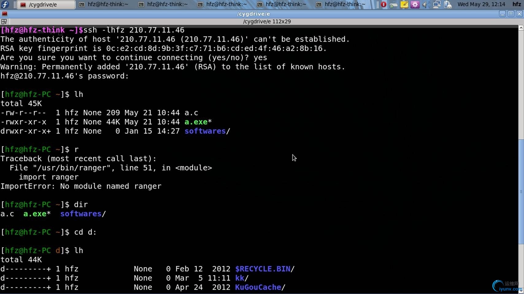

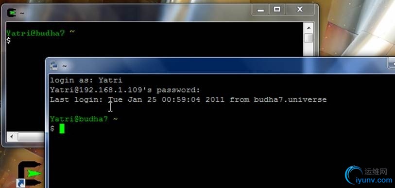

  下面是我自己实际配置时的一些截图:
  这个是在Linux下访问windows7的实际效果:

  操作过程中要开启sshd服务:
