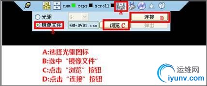

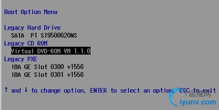

1、  将安装光盘放入USB光驱(或通过BMC挂载ISO镜像,如图2-1-1),复位单板,单板,在POST阶段点击“F11”键,输入默认的BIOS密码:“Huawei12#$”,然后选择从USB光驱启动,如图2-1-2,然后“Enter”确认。
2-1-1
2-1-2

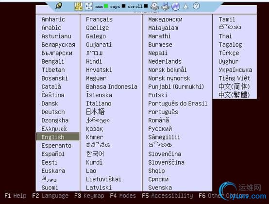

  2、  弹出“Choose language”的“Choose a language”界面,选择“English”,按“Enter”键,如图2-2
图 2-2

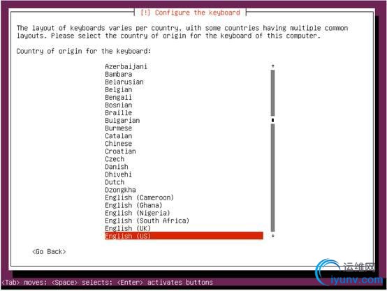

  7、  出现“Origin of the keyboard”界面,默认选择“US”,输入“Enter”键,如图2-7
图 2-7

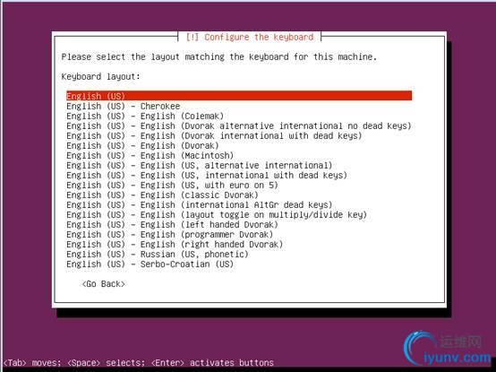

  8、  出现“keyboard layout”界面,默认选择“US”,输入“Enter”键,如图2-8
图 2-8

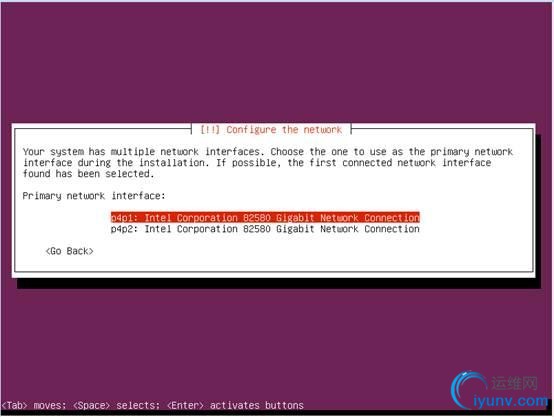

  9、  系统开始扫描光盘,随后出现“configure the network”界面,系统提示选择“primary network interface”,选择第一个,输入“Enter”键,如图2-9;
图 2-9

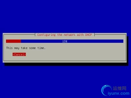

  10、         系统开始通过DHCP配置IP。如果需要手动配置网络,选择“Cancel”,输入“Enter”键继续,如图2-10;

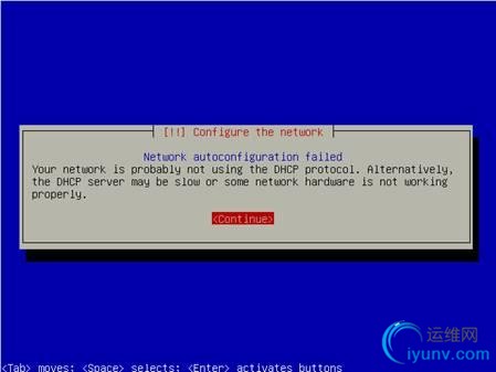

11、         进入“Configure the network”界面,如果获取不到IP会提示“network autoconfiguration failed”,输入“Enter”键继续,如图2-11;

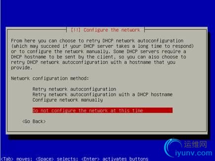

  12、         进入“Configure the network”界面,选择“Do not configure the network at this time”,输入“Enter”键继续,如图2-12;
图 2-12

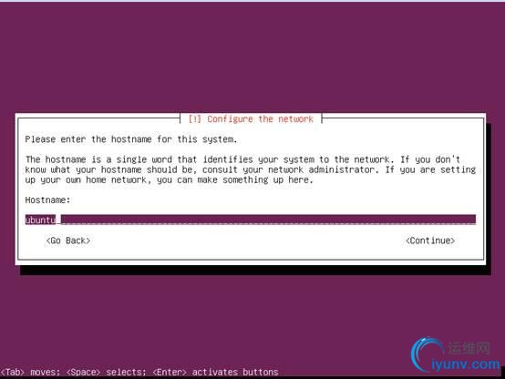

  13、         进入“Please enter the hostname for this system”界面,在文本框中输入hostname ,输入“Enter”键继续,如图2-13;

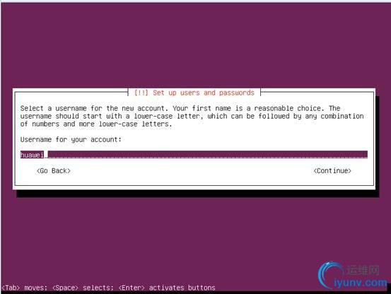

图 2-13

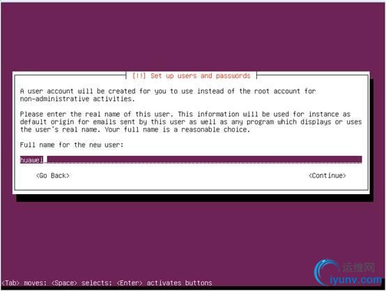

14、         进入“Set up users and passwords”在Full name for the new user键入您想用的用户名 ;
  2-14(1)
  2-14(2)

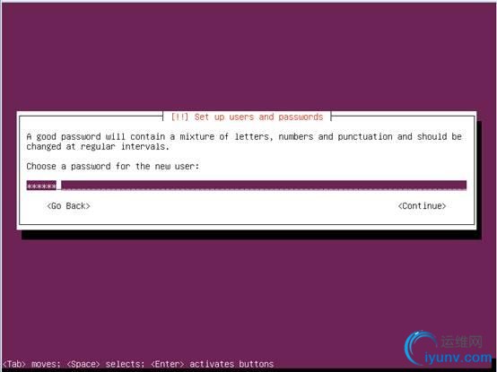

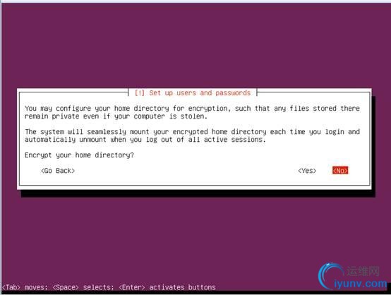

  15、         给刚才创建的用户设置密码,及确认密码,如图2-15(1)(2)(3)(4);
  2-15(1)
  2-15(2)
  2-15 (3)
  2-15 (4)

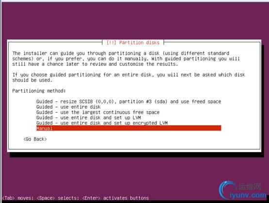

  16、         系统开始检测硬盘和其他硬件,随后进入“Partition disks”界面,在“Partitioning method”中选择“Manual”,输入“Enter”键继续,如图2-16;
图 2-16

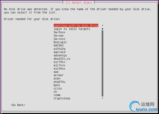

  如果配置的是3008RAID卡,则会出现如下界面,提示找不到硬盘,则需要按照“4.3   3008 RAID卡驱动加载指导”来加载该RAID卡驱动。

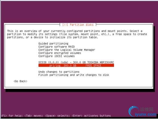

  17、         进入“Partition disks”界面,通过上下方向键,选中“FREE SPACE”,输入“Enter”键继续,如图2-17;
图 2-17

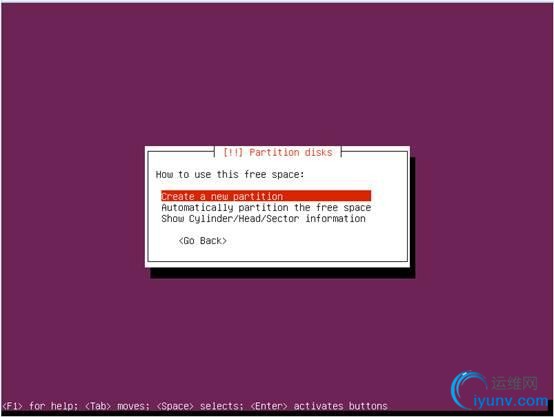

  18、         进入“Partition disks->create a new partition”界面,选中“create a new partition”,输入“Enter”键继续,如图2-18;
图 2-18

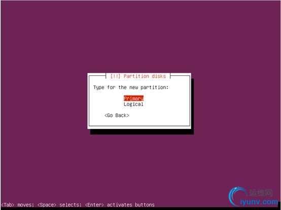

  20、         进入“Partition disks->type for the new partition”界面,选择“primary”,输入“Enter”键继续,如图2-20;
图 2-20

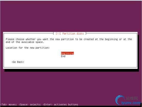

  21、         进入“Partition disks->location for the new partition”界面,默认选择“beginning”,输入“Enter”键继续 如图2-21;
图 2-21

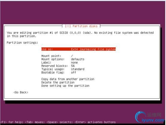

  22、         进入“Partition disks->partition setting”界面,确认该分区是用作“/”,选择适合的文件系统类型,选择“Done setting up the partition”,输入“Enter”键继续,如图2-22;
图 2-22

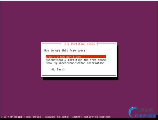

  24、         进入“Partition disks->create a new partition”界面,选中“create a new partition”,输入“Enter”键继续,如图2-24;
图 2-24

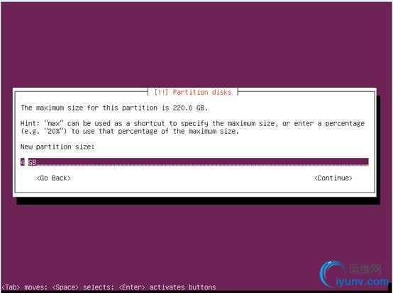

  25、         进入“Partition disks->New Partition size”界面,在文本框中输入“4G”,输入“Enter”键继续,如图2-25;
图 2-25

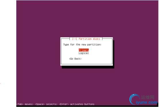

  26、         进入“Partition disks->type for the new partition”界面,选择“primary”,输入“Enter”键继续,如图2-26;
图 2-26

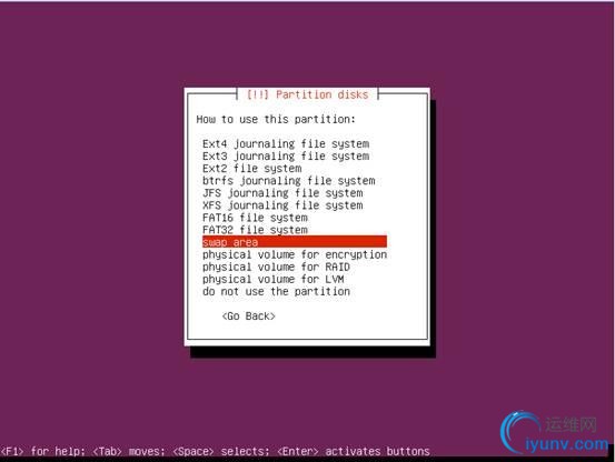

  29、         进入“Partition disks->how to use the partition”界面,选择“swap area”,输入“Enter”键继续,如图2-29;
图 2-29

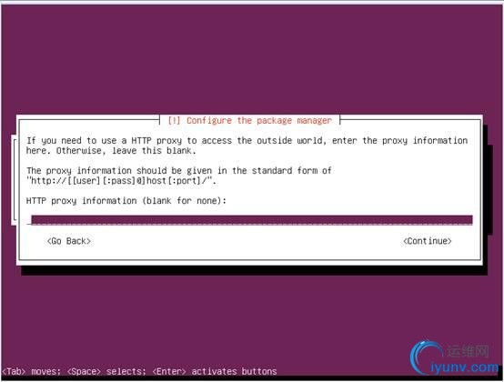

  2-34

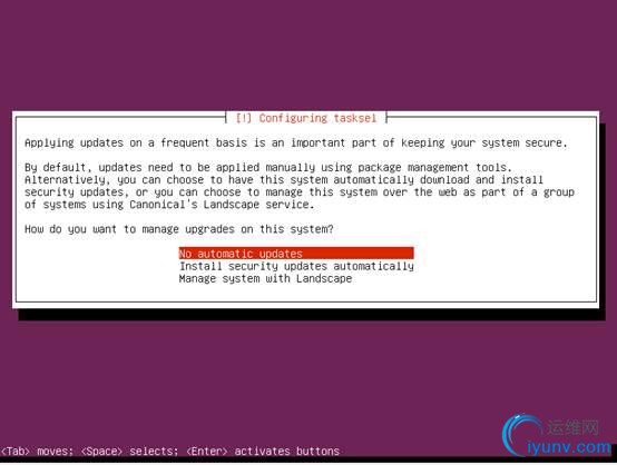

  35、         Configuring tasksel 选择第一项不自动升级更新系统

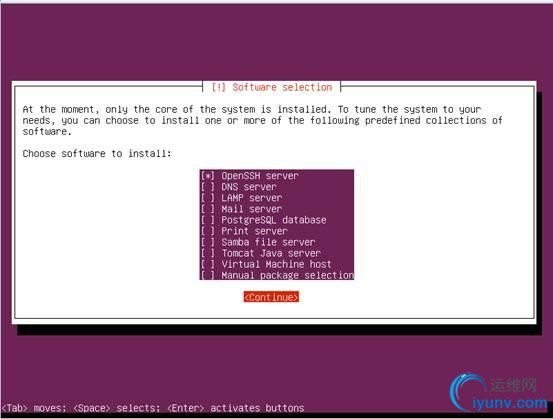

  36、         按需求选择要安装的包,然后用Tab键切换到‘Continue‘按回车继续下一步
  3-36

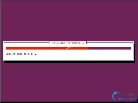

  37、         系统正在进行安装
  2-37

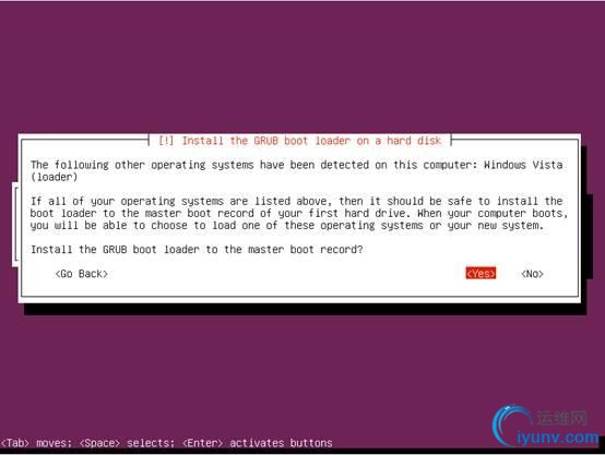

  38、         提示是否安装grub到硬盘引导分区,选择‘Yes‘后回车继续下一步
  2-38

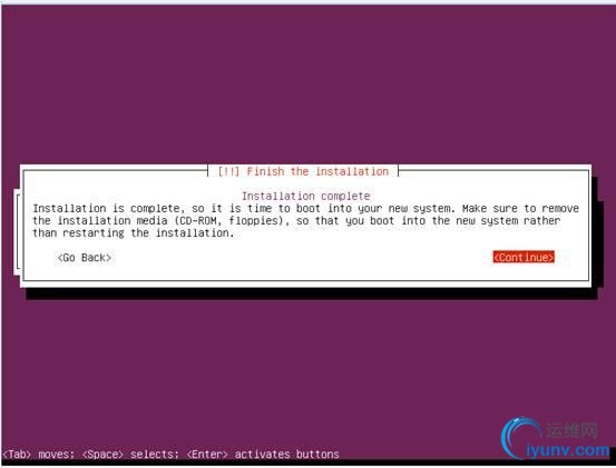

  39、         安装结束,按Continue后机器会重启,之后可以用刚才创建的用户密码登陆系统
  3-39

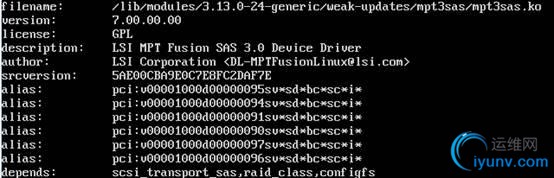

3      驱动升级

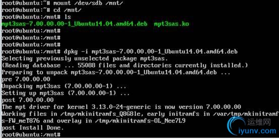

LSI 3008 驱动升级
  1、  进入系统,root用户登录
  2、  虚拟软驱挂载驱动镜像文件:3008_ubuntu14.04_x86_64_7.00.00.00.img
  3、  执行如下操作:
  4、  执行modinfo mpt3sas命令查询驱动已经更新

4.1      使用LSI 2208、3108 RAID卡 安装系统时,找不到硬盘?
  使用LSI 2208 、3108 RAID卡前,硬盘一定做RAID。
4.2      安装好系统后无法用root登陆

5)                  通过虚拟软驱挂载3008驱动ko文件
  虚拟软驱挂载3008_ubuntu14.04_x86_64_7.00.00.00.img文件。
6)                  加载3008卡依赖文件及安装3008卡驱动
7)                  断开虚拟软驱,Ctrl +Alt+F1切换回图形安装界面点击回车  继续安装
