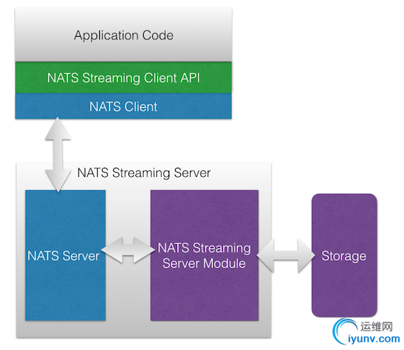

  NATS是一个开源的、轻量级的、高性能的分布式消息通信系统,使用的公司有百度、西门子、VMware、HTC和爱立信。NATS Streaming是以NATS为动力的数据流系统,是用go语言写的,NATS Streaming server可执行文件的名称是nats-streaming-server,NATS Streaming嵌入,扩展,并且与核心的NATS平台无缝的对接,NATS Streaming server是根据麻省理工学院许可提供的开源软件,Apcera积极维护和支持NATS Streaming server。
此图来自官网,其他特性也可在官网查看。

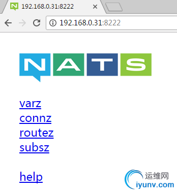

  到谷歌浏览器访问192.168.0.31:8222可看到如下监控界面:
