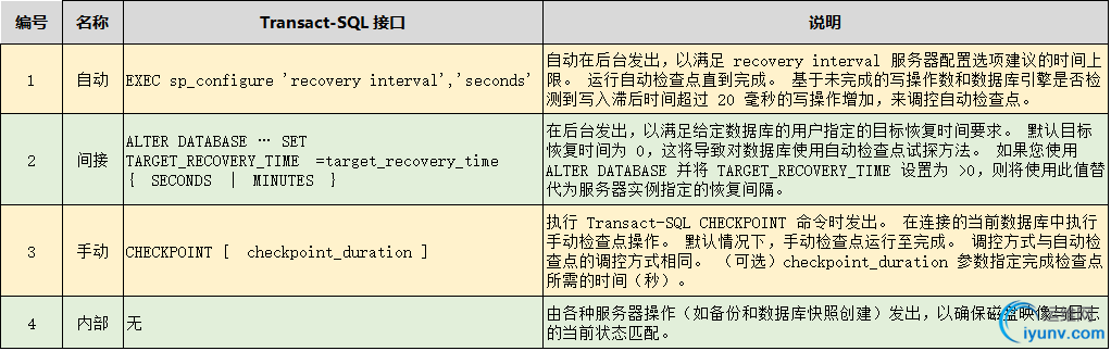

2 检查点类型

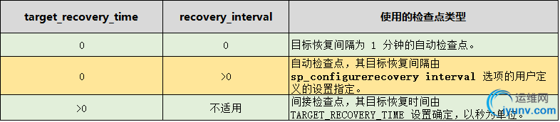

3 检查点的参数影响
recovery interval 针对于整个数据库实例,默认为0,参数定义的时候,分为 0 跟 >0两种情况。
target_recovery_time 针对于某个数据库,默认为0,参数定义的时候,也分为0 跟 >0 两种情况。

当 target_recovery_time 为0时,检查点类型为自动检查点。自动检查点的生成频率,取决于数据库 recovery_interval 配置值,可通过管理视图 sys.sysconfigures查看配置值。
recovery_interval的配置值 指定 服务器实例在系统启动期间 从最近一个检查点之后应用日志来恢复数据库 的最长时间,也就是当 目标恢复间隔为1分钟时,那么数据库就会检查,那么数据库就会估算,在 DB重启恢复期间,1分钟内能够处理的最大日志记录数,如果从最近一个检查点之后到当前的日志记录数达到了这个 值,那么数据库就会自动发起一个检查点命令。所以,自动检查点之间的 命令执行时间并非是固定的,在业务高峰期,可能比较密集,而在业务的低峰期,则相对较长时间才允许一次检查点命令。
