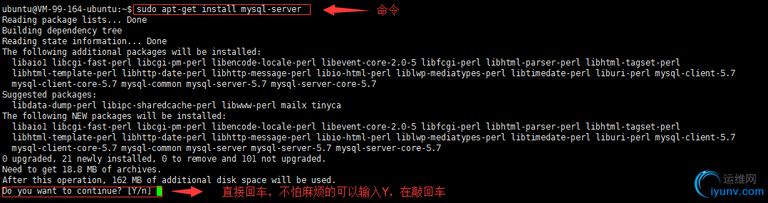

  命令如下:
sudo apt-get install mysql-server
  运行完这句命令后,不是root的话会要你输入root密码,密码输入正确后,系统就自动给你下载MySQL了,如下图:

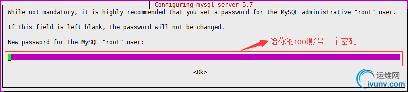

  执行完上面步骤后,会进入一个“图形界面:)”,用于创建MySQL的root密码,如图:
  输入完后回车,会让你确认密码,如图:

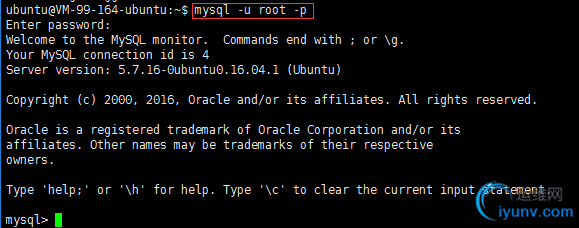

mysql -u root -p
  系统会要你输入密码,密码输入无误后,进入MySQL:

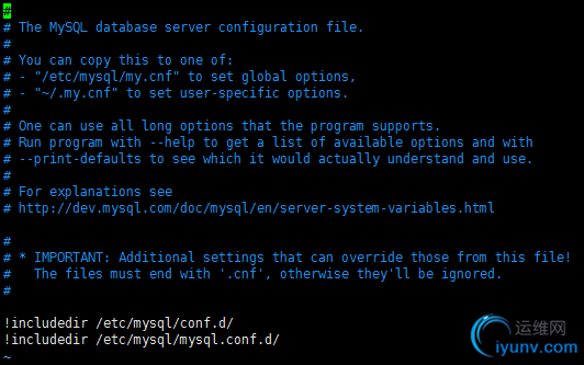

  由于MySQL默认支队本地使用,没有开放远程连接,于是需要到配置文件中去修改,当然新版的MySQL不知道为什么配置文件和以前不太一样了,以前都放在:/etc/mysql/my.cnf里,但是现在我们去看看变成什么样了:
  运行:
sudo vi /etc/mysql/my.cnf
  结果发现my.cnf里的内容是这样的,博主个人猜测是MySQL优化结构了,效果如图:

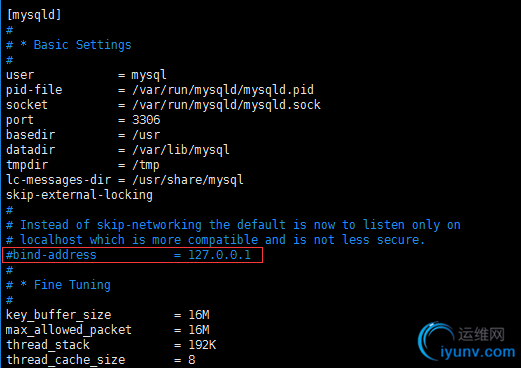

  原来的配置文件变成了包含目录结构,于是在上面提到的两个目录里找找,很快就能找到配置文件原来是:/etc/mysql/mysql.conf.d/mysqld.cnf
  用管理员权限编辑之:
sudo vi /etc/mysql/mysql.conf.d/mysqld.cnf
  添加'#'注释掉其中的"bind-address = 127.0.0.1",如下图:
  注释后:wq保存,重启MySQL服务:
service mysql restart
  验证完你的Ubuntu密码后,重启服务成功!

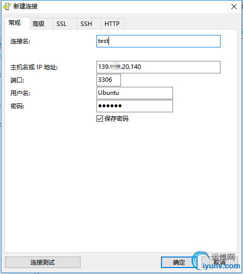

  我用Windows下的Navicat for MySQL试试,配置信息如下(打码防被黑:D):
  看看效果吧:
