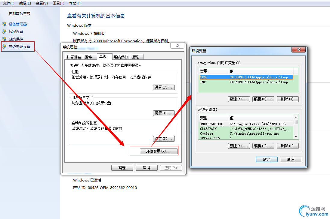

  右击【我的电脑】---【属性】-----【高级系统设置】---【环境变量】,如图:

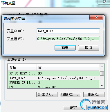

  选择【新建系统变量】--弹出“新建系统变量”对话框,在“变量名”文本框输入“JAVA_HOME”,在“变量值”文本框输入JDK的安装路径(也就是步骤5的文件夹路径),单击“确定”按钮,如图:

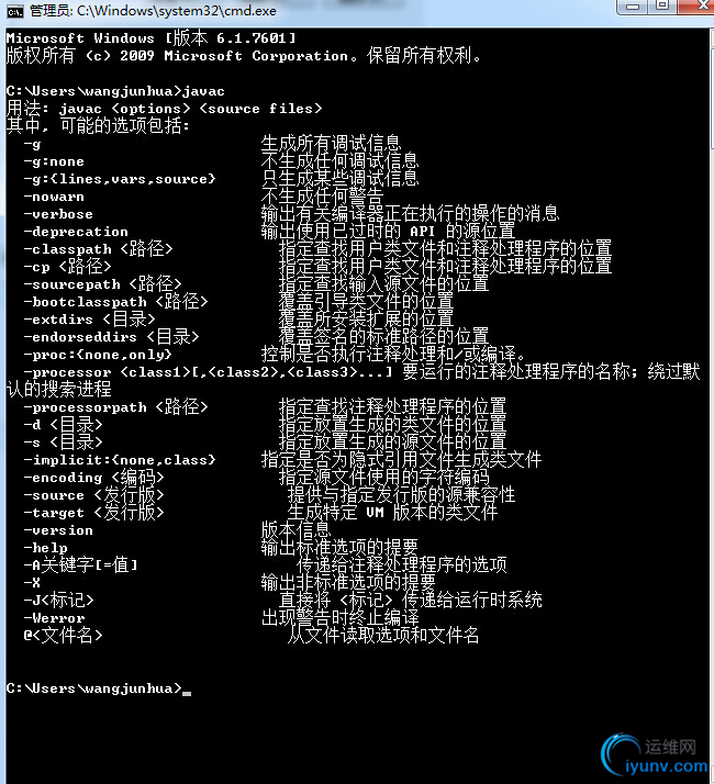

  然后在cmd中,使用 javac命令测试,如果出现如图所示,则添加成功:

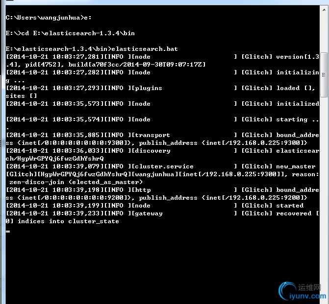

  1. windows 7版桌面环境,运行命令行,进入 cd
E:\elasticsearch-1.3.4\bin 目录。
  2. 这时运行 elasticsearch.bat
  3. 上面在本机启动了一个ElasticSearch节点。 会看到下面的记录提示
  • 现在在浏览器里测试一下
  如果你得到的status是200那它意味着所有的事情都ok啦...是不是很简单?

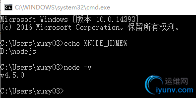

  • 把NODE_HOME设置到环境变量里(安装包也可以自动加入PATH环境变量)。测试一下node是否生效:
  *安装完nodejs后要重新开启一个cmd,否则不管怎么配置变量都没用

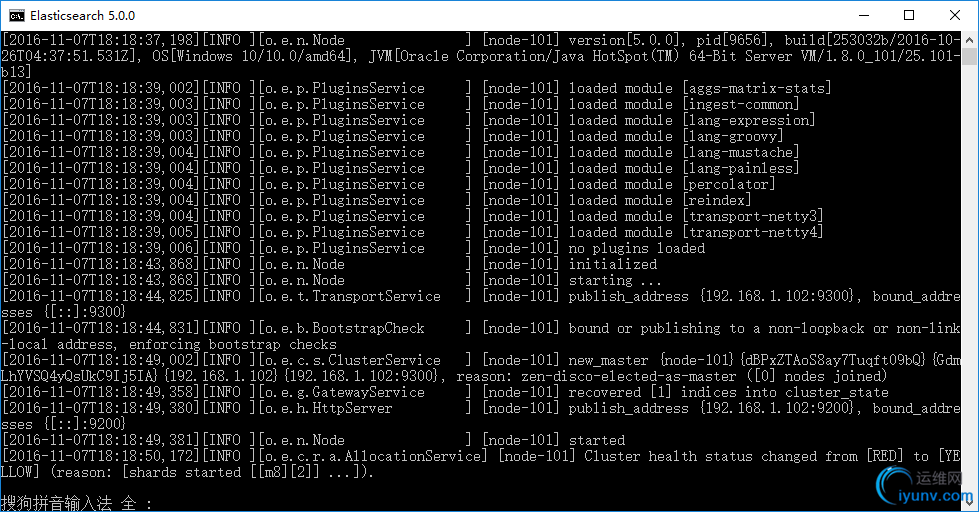

  开启ES-5.0.0:
D:\ElasticSearch-5.0.0\bin\elasticsearch.bat
  启动效果:

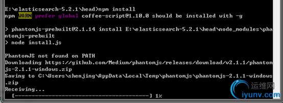

  然后在head源码目录中,执行npm install 下载的包:
npm install
  效果如图:
  初次运行安装可能会报警告或错误。可以重新运行一次npm install。
