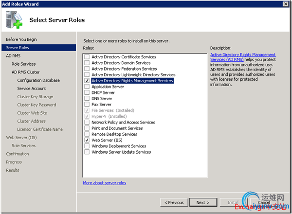

在Windows Server 2008/R2中,RMS是作为操作系统的组件直接提供的,不再像Windows Server 2003中需要额外下载并安装。要实现Exchange Server 2010与RMS的集成,运行RMS的操作系统需要是Windows Server 2008 R2,或者Windows Server 2008 SP2,并且安装了KB973247补丁。通过Windows Server 2008/R2的服务器管理控制台,通过添加角色菜单,启动RMS的安装向导。
1、选择Active Directory Rights Management Services,向导会提示需要安装IIS角色,点击Add Required Role Services进行添加。

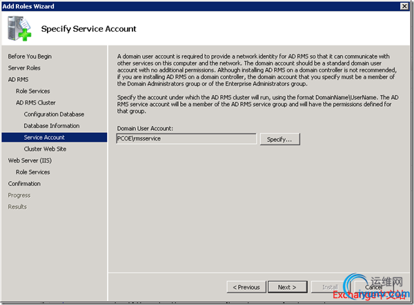

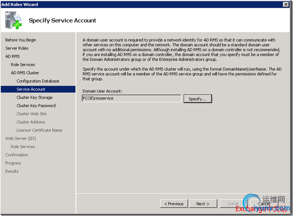

6、指定RMS服务的运行帐号,这个帐号需要是域帐号,不能是域管理员帐号,并且已经加入到本机的Local Administrators组里。

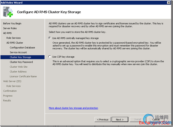

7、选择RMS Cluster的密钥存放位置

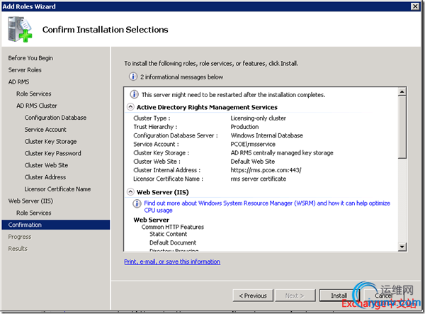

13、检查配置信息,点击Install开始安装

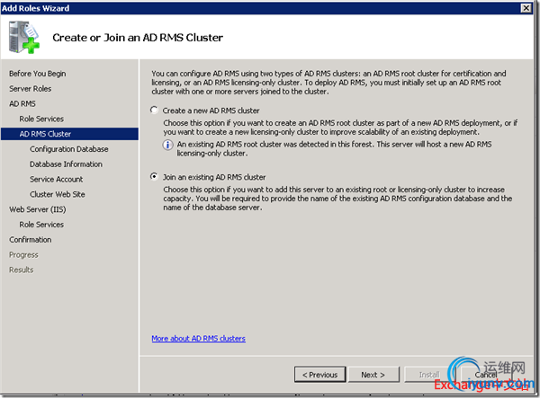

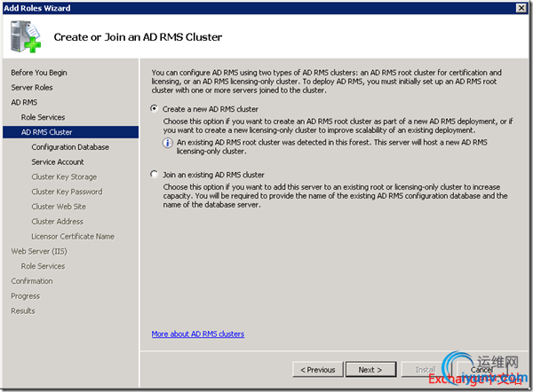

14、如果已经在其它服务器上安装了RMS Cluster,需要额外添加一台服务器,可以在前面第4步时,选择Join an existing AD RMS cluster。

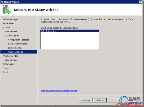

18、选择本机上用于发布RMS的IIS站点

20、复核配置信息,点击Install开始安装

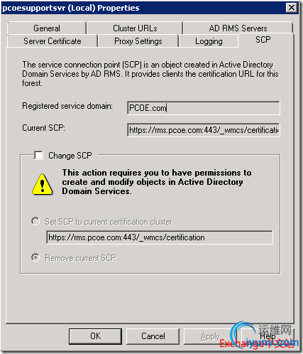

配置RMS的访问连接点SCP

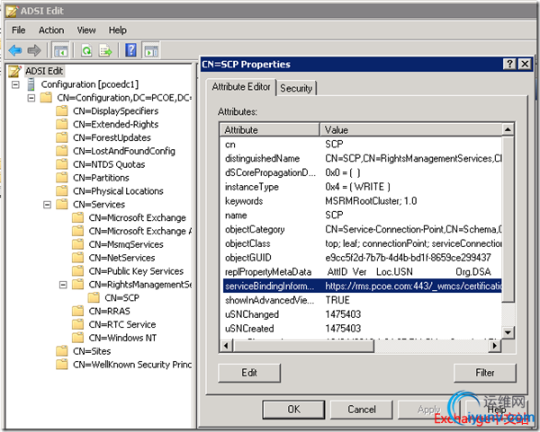

安装好RMS后,打开管理工具中的RMS管理控制台,打开服务器的属性页面后,切换到SCP页面,可以看到SCP的值,这是一个URL,RMS的用户将使用这个URL来进行访问:
这个属性会被记录到活动目录的Configuration中,位置如下:

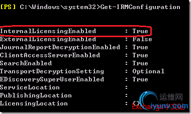

1、打开Exchange Management Shell
2、运行命令Get-IRMConfiguration,确保其中的InternalLicensingEnabled是True状态。
