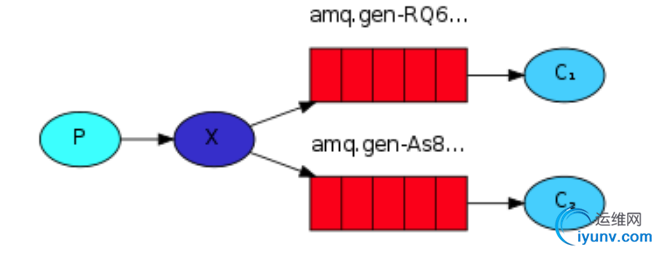

  为了实现一对所有发送同一个消息
  第一步:修改发送消息部分,这里basic-publish没有传递第三个参数,因为这里的消息是要发送给每个队列?
  第二步:保证每次连接rabbit 都会新产生一个全新的 消息为空的队列,我们可以通过服务器自动生成no-durable queue 同时名字是随机的类似:amq.gen-JzTY20BRgKO-HjmUJj0wLg.
      这样就能保证每次consumer断开和服务器的连接以后,队列自动释放掉,因为他是exclusive
  第三步:上面创建了一个fanout类型的exchange  和  一个任意名字的队列queue, exchange和queue之间的关系叫做binding(绑定?)
  经过上面这步: logs这个exchange就会把消息绑定到$queue_name这个队列,(但是$queue_name是随机生成的名字)

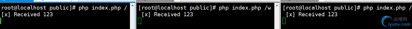

View Code  实验过程描述: .
  1 ,task 方法去publish 一条消息“123”,
  2,启动3个worker方法,这样系统自动生成3个不一样的随机名字的队列,然后去接受logs的exchange发送来的消息
  这样就实现了 一个服务器发送消息给所有的consumer
  注意: 如果worker没有先启动就发送了消息,在一对所有(publish/subscrible的模式下), 如果发消息后打开worker就无法收到消息
