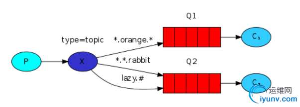

      3、Exchange类型topic
      这个类型的路由规则如果你掌握啦,那是相当的好用,与灵活。他是根据RoutingKey的设置,来做匹配的,其中这里还有两个通配符为:
      *,代表任意的一个词。例如topic.zlh.*,他能够匹配到,topic.zlh.one ,topic.zlh.two ,topic.zlh.abc, ....
      #,代表任意多个词。例如topic.#,他能够匹配到,topic.zlh.one ,topic.zlh.two ,topic.zlh.abc, ....
