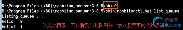

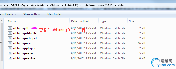

      7. 在安装目录下的 sbin文件夹下,有一个rabbitmqctl的文件,它是管理rabbitMQ的一个工具。
      rabbitmqctl.bat list_queues 用这条命令可以查看当前有几个队列,以及每个队列里面存在的消息个数。

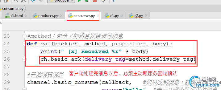

      8. 客户端处理完消息以后,必须主动跟服务器端确认。否则如果客户端处理完消息以后,又拿着这条消息去干别的事情的话,服务器端一直收不到确认函,就不合理了。

    def callback(ch, method, properties, body):
    print(" [x] Received %r" % body)
    ch.basic_ack(delivery_tag=method.delivery_tag)

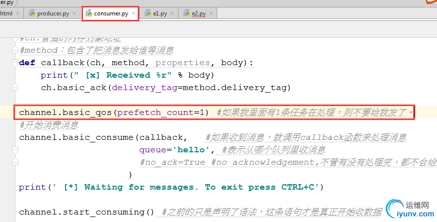

      12. 上面的例子是1个生产者,3个消费者。平均分发消息。下面引入权重分配任务。----能者多劳
      服务器端给客户端发消息的时候,如果当期队列中有1条那么,那么就不给你发了。
      只需要在消费者端加一句话:channel.basic_qos(prefetch_count=1)
      做模拟的时候,可以写2个消费者,其中1个sleep30秒-代表性能较差的机器。生产者一直不停发消息,当性能较差的机器一直没有处理完任务的时候,所有的任务都跑到了另外一个消费者处。

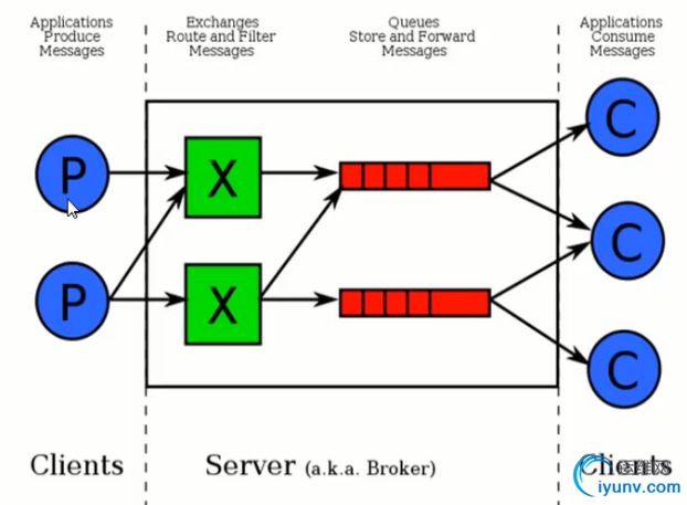

      13, 做一个广播的实例,一个生产者发消息,所有的消费者都能收到。需要用到exchange。exchange类似于一个转发器。
      exchange必须精确的知道收到的消息要发给谁。exchange的类型决定了怎么处理, 类型有以下几种:
    • fanout: 所有绑定到此exchange的queue都可以接收消息
    • direct: 通过routingKey和exchange决定的那个唯一的queue可以接收消息
    • topic: 所有符合routingKey(此时可以是一个表达式)的routingKey所bind的queue可以接收消息。
      1)fanout 纯广播、all
      需要queue和exchange绑定,因为消费者不是和exchange直连的,消费者是连在queue上,queue绑定在exchange上,消费者只会在queu里读消息.消息是实时的,如果生产者发的时候,消费者错过了,那就再也收不到这条消息了。类似于收音机的模型。

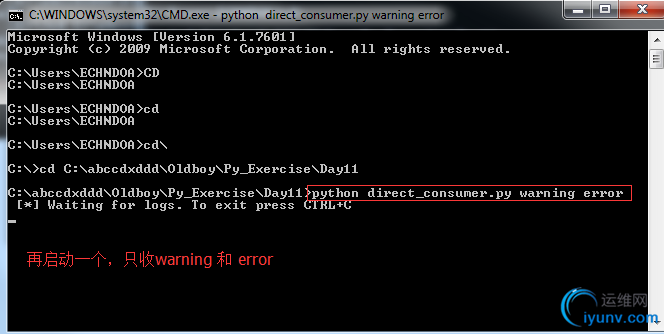

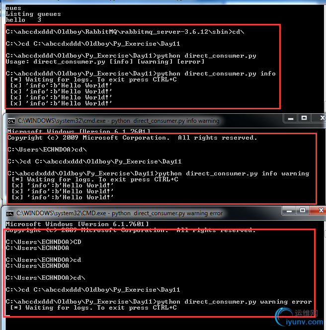

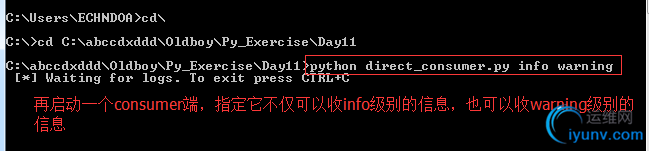

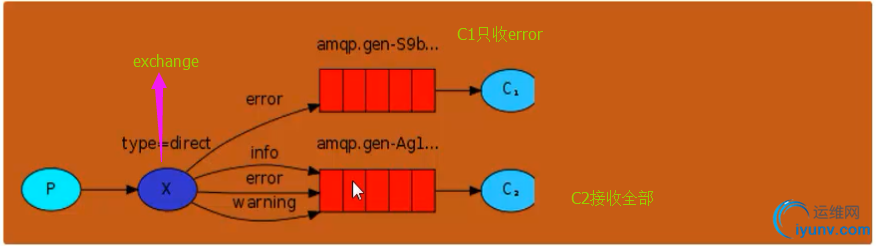

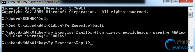

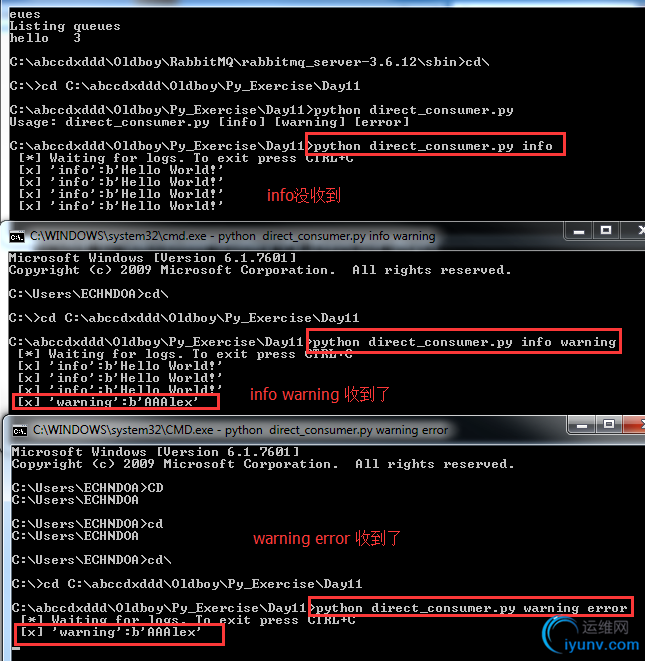

      2)有选择地接收消息 (exchange type=direct),接收者可以过滤消息,只收我想要的消息.
      当运行服务器端,后运行客户端以后,发现报错了,因为没有带参数。
      想带参数的话,只能用cmd了。
      再启动一个客户端
      服务器端启动,默认用info模式发,看效果。该收的收到了,不该收的没收到。
      用cmd启动服务器端,带参数的,发1条warning消息。测试效果:
      效果如下:
      测试结果一切良好。

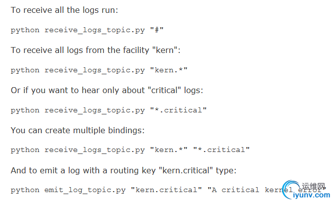

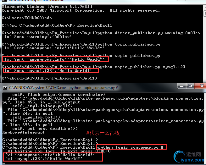

      14. 细致的消息过滤广播模式。现在是收所有的info,所有的warning,所有的error。想区分哪个警告是哪个客户端发来的,就需要更细致的消息过滤了。分别代表1.“所有包含orange的”;2-“所有以rabbit结尾的”; 3-"所有以lazy开头的”.类似于一个动态的匹配。
      server端:
    import pika
    import sys
    connection = pika.BlockingConnection(
    pika.ConnectionParameters(host='localhost')
    channel = connection.channel()
    #channel.exchange_declare(exchange='topic_logs',
    #                         type='topic')
    channel.exchange_declare('topic_logs',
    'topic')
    #可以自己填要发的消息,也可以使用默认的,但是格式是XXX.info的格式。
    routing_key = sys.argv[1] if len(sys.argv) > 1 else 'anonymous.info'
    message = ' '.join(sys.argv[2:]) or 'Hello World!'
    channel.basic_publish(exchange='topic_logs',
    routing_key=routing_key,
    body=message)
    print(" [x] Sent %r:%r" % (routing_key, message))
    connection.close()
      客户端
    import pika
    import sys
    #                         type='topic')
    'topic')
    result = channel.queue_declare(exclusive=True)
    queue_name = result.method.queue
    binding_keys = sys.argv[1:]
    if not binding_keys:
    sys.stderr.write("Usage: %s [binding_key]...\n" % sys.argv[0])
    sys.exit(1)
    for binding_key in binding_keys:
    channel.queue_bind(exchange='topic_logs',
    queue=queue_name,
    routing_key=binding_key)
    print('
  • Waiting for logs. To exit press CTRL+C')
    print(" [x] %r:%r" % (method.routing_key, body))
    channel.basic_consume(callback,
    queue=queue_name,
    no_ack=True)
    channel.start_consuming()

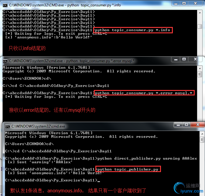

      测试效果:
      python topic_consumer.py # 代表什么都收。
      书写接收内容的规则如下:
