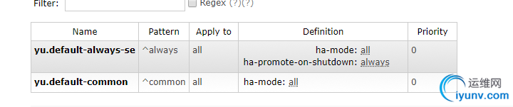

  首先在集群队列中增加两个镜像队列的策略:
  对于ha-promote-on-shutdown这个参数,可以参考文档,其作用就是当集群中master出现故障时强制进行故障转移从而选出新的master节点,这里的master出现故障表示的是人为的故障比如通过命令行rabbitmqctl.bat start_app之类的关闭RabbitMQ实例或者说是关闭电脑之类的。因为这种强制切换master节点的情况通常发生在断电之类的非可控因素上,所以通过设置这个参数为always模拟非可控因素。
  当然设置这个参数会存在一定风险,文档里也说了,会发生消息不同步也就是会丢消息。

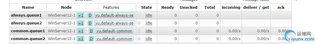

  然后开始操作!发现队列状态如下,NaN,难道说队列停止接受数据了么!!!(如果停止接受数据,客户端同步调用发送时会发送失败么?)而且无法将master进行切换了。
  这时候如果在启动WinServer12-1会发现,消息还是WinServer12-1关闭时刻的消息,WinServer12-1关闭期间DESKTOP-078UA43尽管在接受消息,但实际消息并没有被RabbitMQ可靠存储(比较master都没有了。。);

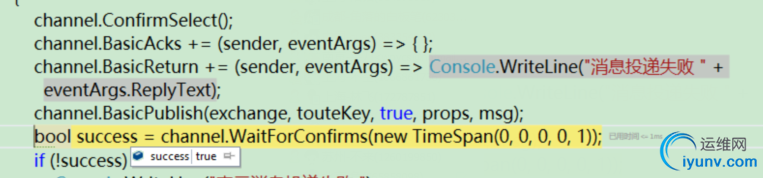

  观察下调试的代码,发现消息还是在正常向RabbitMQ投递。
  客户端为了保证向RabbitMQ投递消息的可靠,及开启了Conform模式,但此刻同步返回的RabbitMQ处理结果是消息处理完成。那岂不是NaN期间RabbitMQ把消息都吞了?而客户端还傻傻的以为发送成功了。。
  这时候就体现开启mandatory同时订阅 channel.BasicReturn += (sender, eventArgs) => Console.WriteLine("消息投递失败 " + eventArgs.ReplyText);事件的作用了。。因为这时候RabbitMQ会反馈给你消息实际上并没有投递成功的信息。
  这里包含了持久化失败的原因,同时包含发送消息的详细信息,方便客户端对消息进行在处理。
