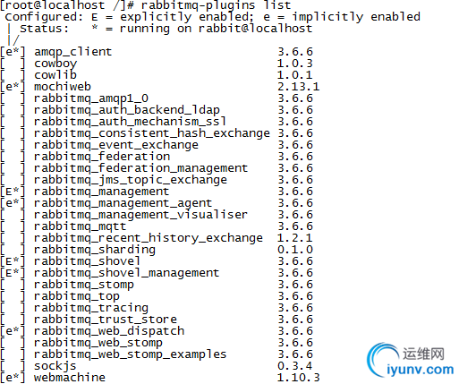

  启用shovel插件命令:
  rabbitmq-plugins enable rabbitmq_shovel
rabbitmq-plugins enable rabbitmq_shovel_management
  查看已经安装的插件
  rabbitmq-plugins list

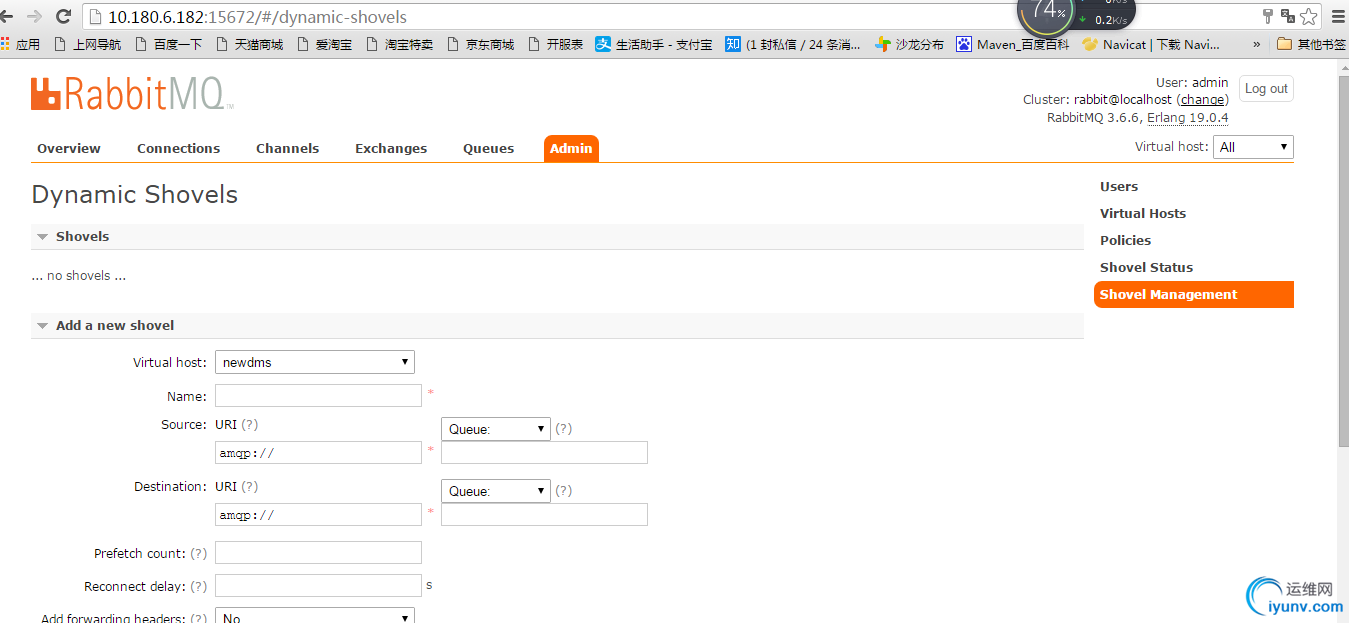

  shovel 插件的使用存在 static 和 dynamic 两种形式,其主要差异如下
Static ShovelsDynamic Shovels
基于 broker 的配置文件进行定义基于 broker 的 parameter 参数进行定义
需要重启宿主 broker 以便配置生效可以在任意时间进行创建和删除,直接生效
更加通用:任何 queue 、exchange 或 binding 关系均可在启动时手动声明更具有目标性:被 shovel 所使用的 queue 、exchange 和 binding 关系能够自动被声明(创建)
