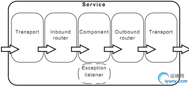

从上图可见,Mule通过Transports/Connectors与外围的异构系统连接,提供Routing(路由)、Transaction Management(事务管理)、Transformation(转换)、Message Broker(消息代理)、Transportation Management(传输管理)、Security(安全)等核心模块。Mule可以单独使用,也可以架设在常用的应用服务器上。
图 架构简图
外围系统的服务请求通过Mule ESB的Transport接入,Mule通过Transformer进行数据的格式转换,然后经过Inbound Router进行消息过滤(内部通过配置filter实现)后交给Mule的Component进行业务逻辑处理,处理后的结果通过Outbound Router确定传递给哪个接收方,然后通过Transformer进行数据格式转换,通过Transport连接至接收方,传递信息。
此图描述的是Mule中的一个典型场景的处理过程,涵盖了Mule中的各个关键组件。其中某些处理步骤不是必须的,如Inbound Router、Transformer。后续可以看到一些其他场景的处理。

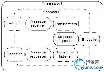

4.3 Transport
Transport管理消息的接收和发送,数据转换的过程也是在Transport中通过调用Transformer完成的。
4.3.1 Connector
Connector用于管控特定协议的使用,如HTTP Connector、JMS Connector等。
4.3.2 End-Point
Endpoint用于表示一种协议的特定使用方式,如listening/polling、从中读取、向指定地址写入等,定义了发送和接收消息的通道。Endpoint控制的是底层的实体在Connector中如何被使用。
Endpoint定义于Inbound和Outbound Router中。

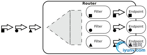

4.5 Router
Router使用Filter基于消息中的属性信息进行消息的分发。
图 Router
Router在Service中的位置决定了Router的性质(inbound、outbound和response)和担任的角色(pass-through、aggregator等)。

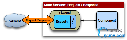

5.2 请求-响应方式
请求-响应方式即请求方调用服务后,服务立即处理并返回响应结果,不需将消息再次传递。
请求-响应方式通过input endpoint的exchange-pattern=”request-response”实现,相应配置如下:

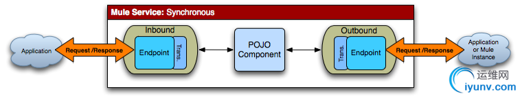

5.3 同步方式
同步方式即请求方调用服务后,component将处理结果发送给另一个外部服务处理,并将处理结果反方向返回。
图 Synchronous
同步方式通过inbound和outbound endpoint的exchange-pattern=”request-response”实现,相应配置如下:
