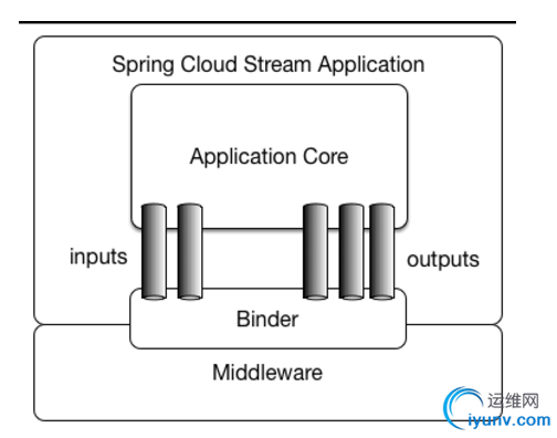

Spring Cloud Stream Application  应用程序通过 inputs 或者 outputs 来与 Spring Cloud Stream 中binder 交互,通过我们配置来 binding ,而 Spring Cloud Stream 的 binder 负责与中间件交互。所以,我们只需要搞清楚如何与 Spring Cloud Stream 交互就可以方便使用消息驱动的方式

  Binder 是 Spring Cloud Stream 的一个抽象概念,是应用与消息中间件之间的粘合剂。目前 Spring Cloud Stream 实现了 Kafka 和 Rabbit MQ 的binder。
  通过 binder ,可以很方便的连接中间件,可以动态的改变消息的
destinations(对应于 Kafka 的topic,Rabbit MQ 的 exchanges),这些都可以通过外部配置项来做到。
  甚至可以任意的改变中间件的类型而不需要修改一行代码。
