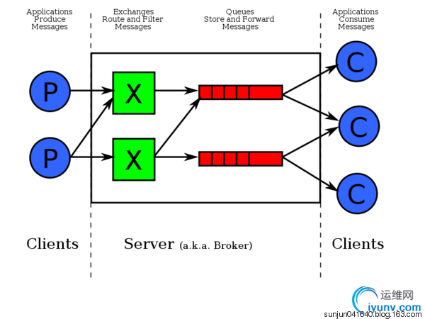

简介
  RabbitMQ是流行的开源消息队列系统,用erlang语言开发。RabbitMQ是AMQP(高级消息队列协议)的标准实现。

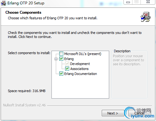

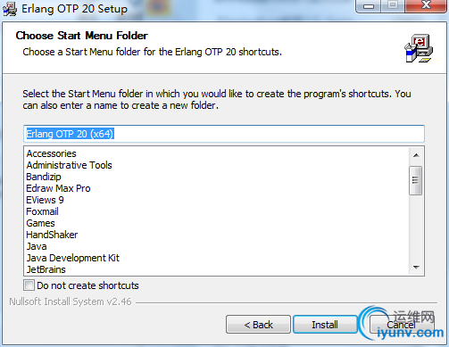

Windows安装步骤
  第一步运行
  第二步
  第三步
  第四步
  第五步
  Erlang安装完成。

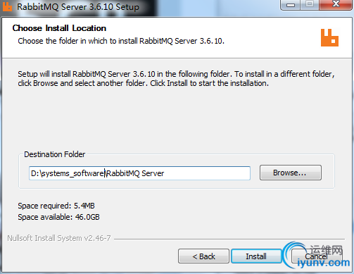

  然后安装RabbitMQ,首先下载RabbitMQ的Windows版本。
  官网:http://www.rabbitmq.com/
  Windows版下载地址:http://www.rabbitmq.com/releases/rabbitmq-server/v3.6.10/rabbitmq-server-3.6.10.exe

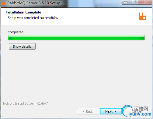

  打开安装程序,按照下面步骤安装。
  RabbitMQ安装完成。

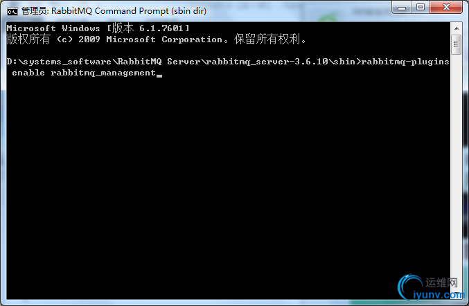

  开始菜单中进入管理工具。
  运行命令
  • rabbitmq-plugins enable rabbitmq_management
  查看RabbitMQ服务是否启动。
  至此全部安装完成。

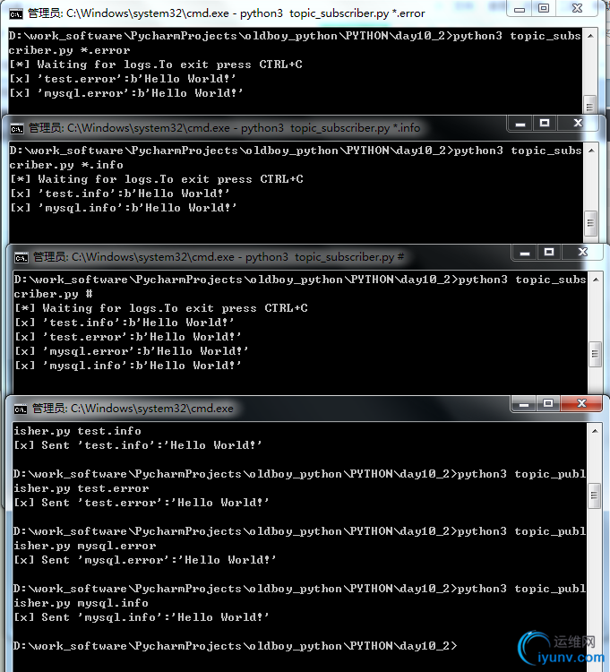

消息发布和订阅(publish\subscribe)
  发布和订阅与简单的消息队列区别在于,发布和订阅会将消息发送给所有的订阅者,而消息队列中的数据被消费一次便消失。所以,RabbitMQ实现发布和订阅时,会为每一个订阅者创建一个队列,而发布者发布消息时,会将消息放置在所有相关队列中。类似广播的效果,这时候就要用到exchange。Exchange在定义的时候是有类型的,以决定到底是哪些Queue符合条件,可以接收消息。
  fanout:所有bind到此exchange的queue都可以接收消息。
  direct:通过routingKey和exchange决定的哪个唯一的queue可以接收消息。
  topic:所有符合routingKey(可以是一个表达式)的routingKey所bind的queue可以接收消息。
  表达式符号说明
  #:一个或多个字符
  *:任何字符
  例如:#.a会匹配a.a,aa.a,aaa.a等。
  *.a会匹配a.a,b.a,c.a等。
  注意:使用RoutingKey为#,Exchange Type为topic的时候相对于使用fanout。
  heaers:通过headers来决定把消息发给哪些queue。

模糊匹配(exchange type=topic)
  在topic类型下,可以让队列绑定几个模糊的关键字,发送者将数据发送到exchange,exchange将传入"路由值"和"关键字"进行匹配,匹配成功则将数据发送到指定队列。
  *:匹配任意一个字符
  #:匹配任意个字符
  publisher
  • __author__ = 'Golden'
  • #!/usr/bin/env python3
  • # -*- coding:utf-8 -*-
  • import pika,sys
  • connection = pika.BlockingConnection(pika.ConnectionParameters(host='localhost'))
  • channel = connection.channel()
  • channel.exchange_declare(exchange='topic_logs',
  •                          type='topic')
  • routing_key = sys.argv[1] if len(sys.argv) > 1 else 'anonymous.info'
  • message = ''.join(sys.argv[2:]) or 'Hello World!'
  • channel.basic_publish(exchange='topic_logs',
  •                       routing_key=routing_key,
  •                       body=message)
  • print('[x] Sent %r:%r' % (routing_key,message))
  • connection.close()
  subscriber
  • import pika,sys
  •                          type='topic')
  • result = channel.queue_declare(exclusive=True)
  • queue_name = result.method.queue
  • binding_keys = sys.argv[1:]
  • if not binding_keys:
  •     sys.stderr.write('Usage: %s [binding_key]...\n' % sys.argv[0])
  •     sys.exit(1)
  • for binding_key in binding_keys:
  •     channel.queue_bind(exchange='topic_logs',
  •                        queue=queue_name,
  •                        routing_key=binding_key)
  • print('
  • Waiting for logs.To exit press CTRL+C')
  • def callback(ch,method,properties,body):
  •     print('[x] %r:%r' % (method.routing_key,body))
  • channel.basic_consume(callback,
  •                       queue=queue_name,
  •                       no_ack=True)
  • channel.start_consuming()
  测试
