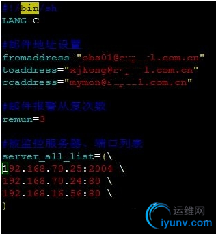

设置:在tcp.sh中可以设置邮件通知地址,与邮件通频率次数

#!/bin/bash
LANG=C
#邮件地址设置
fromaddress="obs01@test.com.cn"    #From地址
toaddress="xjkong@test.com.cn"    #发送地址
ccaddress="mymon@test.com.cn" #抄送地址
#邮件报警从复次数
remun=2
#被监控服务器、端口列表
server_all_list=(\
192.168.70.25:2004 \
192.168.70.24:80 \
192.168.16.56:80 \
