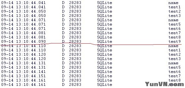

  四、查询数据。
  之前一直使用SQLite客户端查看数据情况了,这里就使用android提供的query()和rowQuery()方法执行查询。具体代码如下:
1 Cursor c = db.query("tab", null, null, null, null, null, null);
2 c.moveToFirst();
3 while(!c.isAfterLast()){
4 int index = c.getColumnIndex("name");
5     Log.d("SQLite", c.getString(index));
6     c.moveToNext();
7 }
8 c = db.rawQuery("select * from tab", null);
9 c.moveToFirst();
10 while(!c.isAfterLast()){
11 int index = c.getColumnIndex("name");
12     Log.d("SQLite", c.getString(index));
13     c.moveToNext();
14 }
  查询结果如下图: fecb6c044f14446316556a8137cdfbdb.jpg
  可以清晰的在查询结果中,红线上下的数据是完全一致的,也就是说query和rawQuery方法在的不同仅仅在于所需参数的不同。rawQuery方法需要开发者手动写出查询SQL,而query方法是由目标表名、where子句、order by子句、having子句等诸多子句由系统组成SQL语句。两方法同返回Cursor对象,所以两方在使用时孰优孰劣,就看具体情况了。本人更喜欢rawQuery的方式,因为此方式更接近传统Java开发,也可以由专业DBA来书写SQL语句,这样更符合MVC的思想,而且这样的代码可读性更高。(query方法里面参数实在太多,有点记不住谁是order by子句,谁是having子句了)
  Cursor对象可以理解为游标对象,凡是对数据有所了解的人,相信对此对象都不会陌生,在这里机不再累述。只提醒一点,在第一次读取Cursor对象中的数据时,一定要先移动游标,否则此游标的位置在第一条记录之前,会引发异常。
